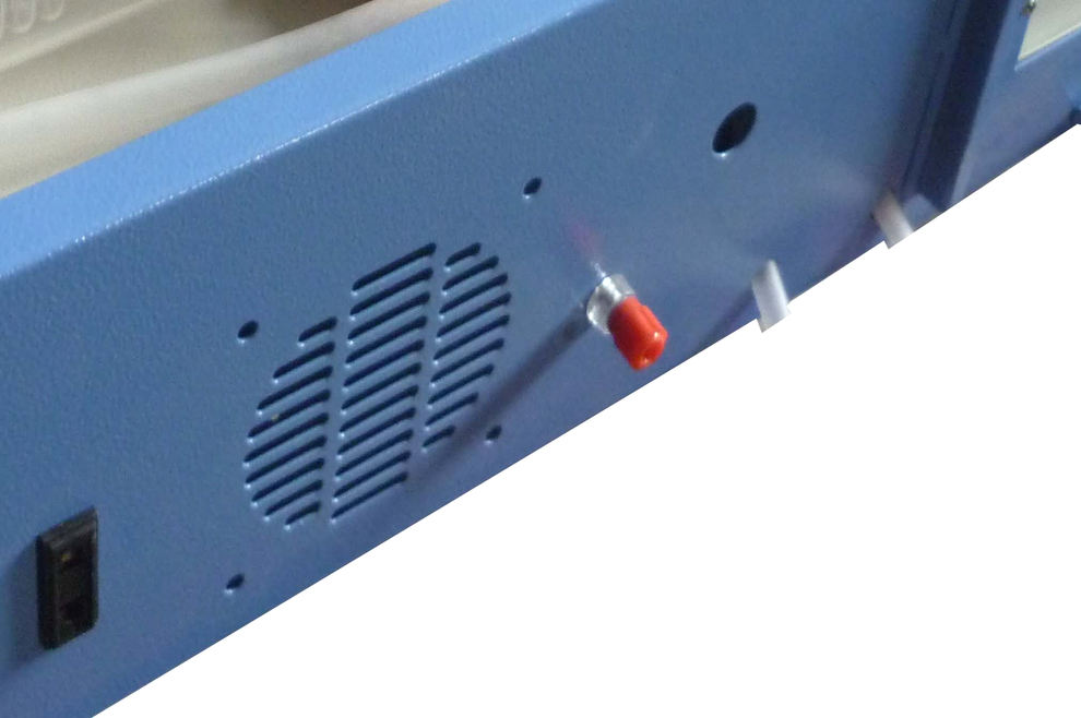

Vettem egy K40-s gépet. A hátulján van egy földelési csatlakozó. De a 220-s fali aljzat már eleve levan földelve. Így is külön még le kell földelni?

Engem is érdekel, ki, hogyan döntene, mit ajánl a gyártó és mik a hazai előírások.

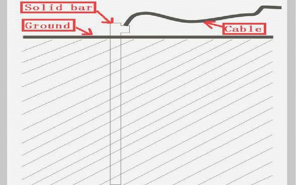

Shenhui laser engraver uses fourth type of laser tube. The type of drive is high-voltage-driven, so during users use the machine, they must comply with the " Safty Note ". On the other hand, it asks stringent requirement about the safety grounding to the users. The safe Line-to-Ground Resistance should be less than 5Ω. Specific connection method are shown in Fig.F2-3, F2-4
A kézikönyvben ezt ajánlja. Én leföldeltem, semmi gondom vele.
Az idézett szövegben említett Fig.F2-3, F2-4
(csak hogy teljes legyen a "kép")
És mivel van fémes kapcsolatban?

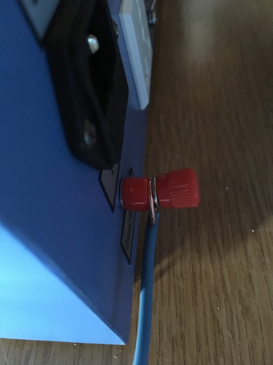

Végül így oldottam meg a földelést. Ez a kábel hozzá van kötve kb. 40cm mélyre földbe vert szögvashoz.
Azt mondod, 40 centi mélyen van a földbe verve?
Nem sokallottad a mélységet?
Na, jó. A viccet félretéve. Az a 40 centi kb. annyit ér mintha ráköptél volna.
Legalább 150 - 200 centi mélyre kellett volna leverni, hogy érjen valamit.
Köszönöm, hogy megosztottad.
Igazi hobbyistás megoldás.
