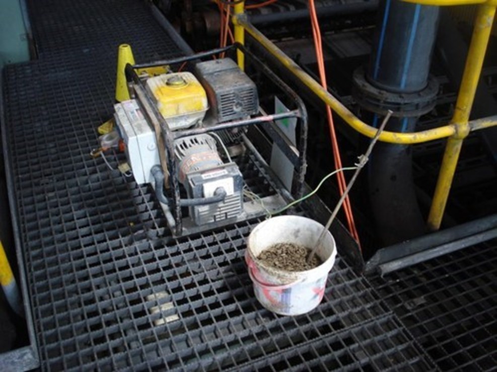

Nem jó!!!!! Hát milyen a földelővezeték színe?
Zöld-sárga, így:
... És az sem árt, ha a földelő szonda köré odaönt egy kiló sót. (Jódozott is lehet, de a sima útszóró a legjobb, ízlés szerint). Az esővíztől a só bemosódik és sokkal kisebb lesz a földellenállás a szonda környékén. Nem túl környezetbarát de életmentő megoldás lehet.
Én, így oldottam meg.
Ez, egy másik "hobbyistás megoldás".:)
Nem szeretnék pártíz centis vasakkal "bohóckodni",(mert az csak az) a "lehethogyvalamitjavító" kétméteres nyárs leütésére a talajszerkezet miatt, esélyem sincs.
De még ha lenne, akkor is erősen fontolóra venném a dolgot.
Én rábíztam magamat is, gépemet(gépeimet) is, a jelenlegi tudásom szerint szakszerűen kivitelezett villamos hálózatom védővezető rendszerére.
Láttál már olyan acélt, feketét/horganyzottat mindegy, amelyik hosszabb időt tölt sóval dúsított, agresszív, nedves környezetben?
