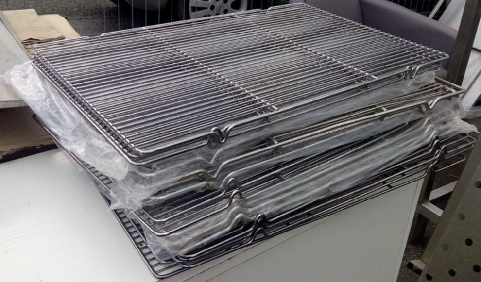

Sziasztok! Én is sokat agyaltam mit kellene a kék alá rakni. És megtaláltam a megfelelőt. Egyszerű grill rács. A bauhausba vettem még a nyáron 4-es5-ös huzalok bol van és nagyon merev. A felfekvés meg elég kicsi a köralaknak köszönhetően.grillrács

Gyerek gépéhez a piacon a zsibin vettúnk 300 pénzért egy sütőrácsot.

Én vasboltban vettem lemez sárkaparó-t hatszög alakú lyukak vannak benne.... azt használom.
Értem.
Csak azért forszíroztam, mert nagyobb teljesítményű lézerekhez ezek a grill, és egyéb hasonló rácsok nem megfelelők.
Mivel a vastag "szálakról" visszaverődik a láng, és égéstermék, plusz némi lézerfény is. Ami összefüstöli, megégeti alulról az anyagot. Még az átvágást is tudja gátolni. A minőséget meg pláne.
Ha, kipróbálnád például 40 wattos CO2 lézerrel, azonnal jelentkezne a probléma.
Ezért, például az én 100W lézergépem asztala 0,3mm vastag méhsejt lemezből van.
