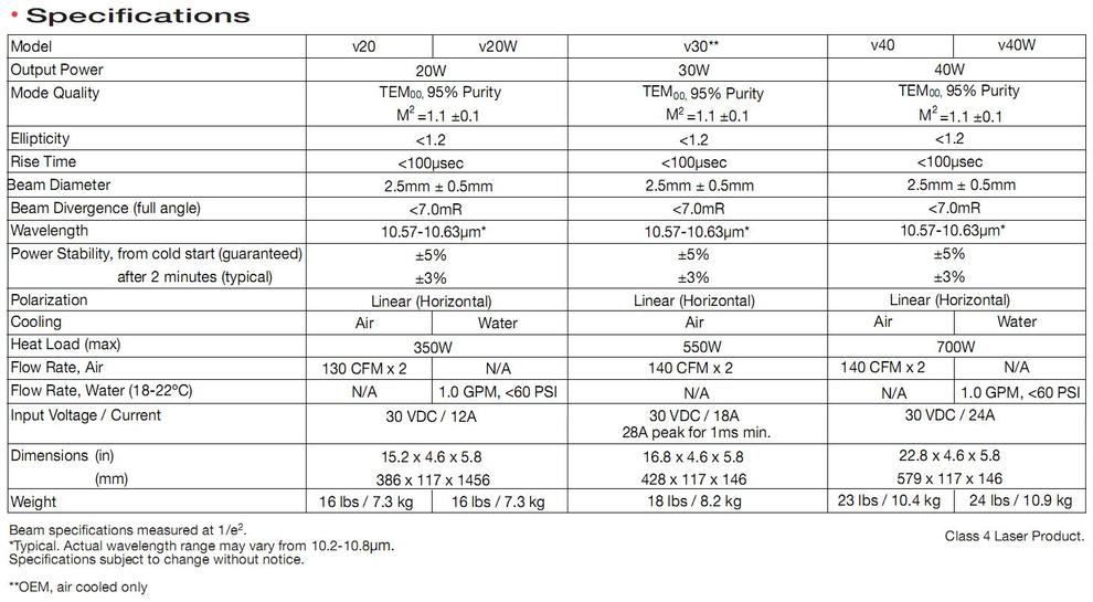

x5izpkum
Ez lenne a Synrad/Coherent/Universal kínai koppintása? (azok is kb. 20-150W közötti teljesítményt tudnak, léghűtés vagy vízhűtés kell nekik, DC tápot kell adni, a nagyfesz rész az be van építve a csőbe, stb..) A kínai olcsóbb, ha az is tud 10év életartamot, akkor megéri.
Itt vannak a Synrad cső adatai, a kínaira azért kíváncsi lennék.
