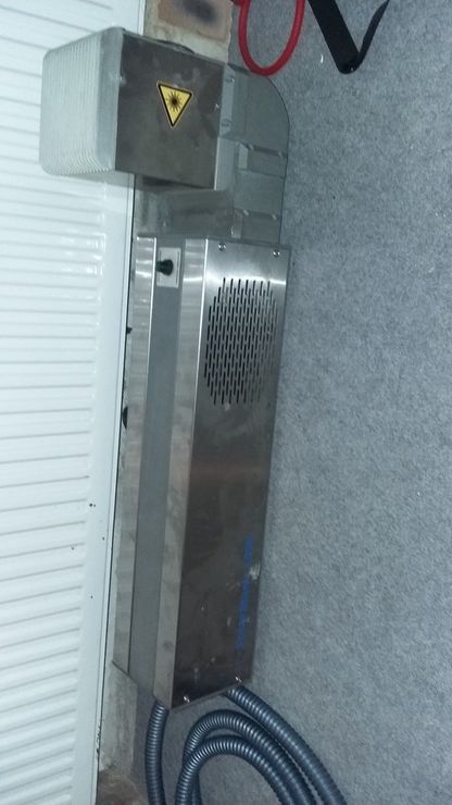

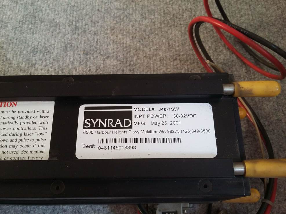

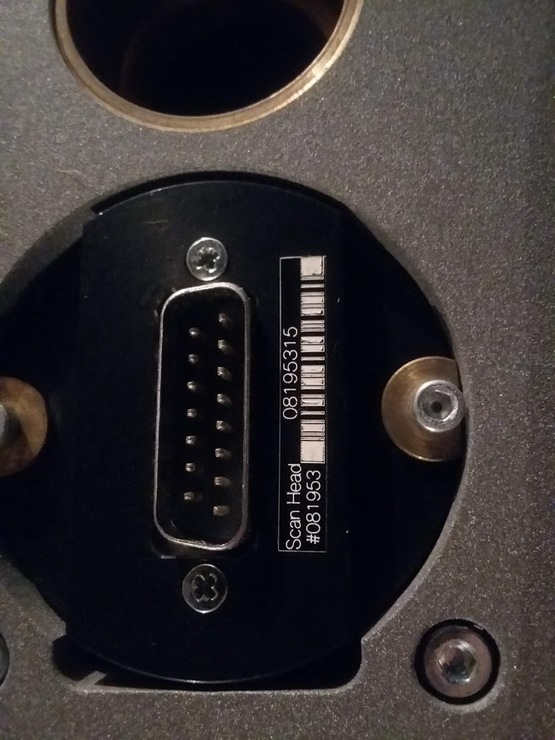

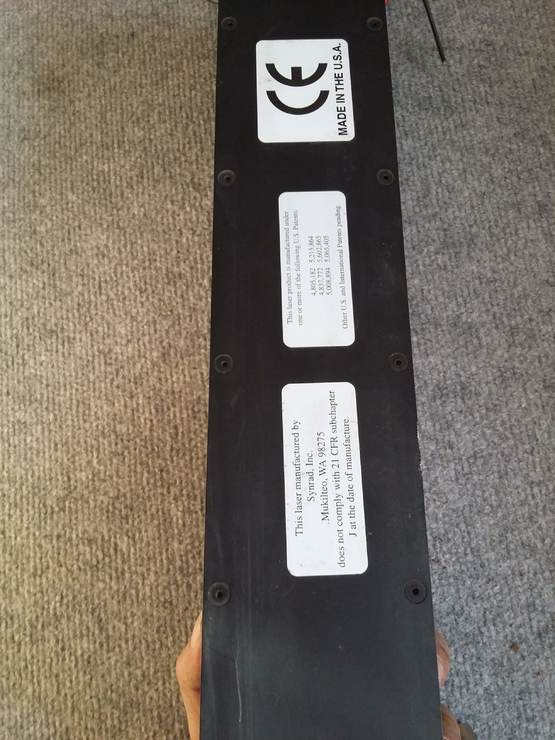

eSolarmark 10W jelölőlélzer bontva, minden alkatrészével eladó.
Az elemeket tesztelni nem tudom, nem is igazán akarom, nem értek hozzá.
Synrad j48 1 SW  CO2 lézer
SmartCore P5
PWS 700  , szerintem lézer táp
Scan head
Cím 3643  BAZ megye
Tegyetek ajánlatot! Miskolc, Eger távolságig tudok szállítani
