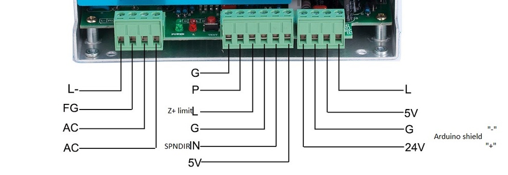

Mindenkinek köszönöm az eddigi segítséget. Külön tápon is próbáltam használni, a jelenség ugyanez volt. Mellékelek egy képet a bekötésről, ha nagyon elb...tam ne nevessetek nagyot :)

Szerintem a 6-os sorkapocshoz hozzá sem kellett volna nyúlni. A 4-es L kapcsába kösd a Z limitet, a Spindirt pedig sehová. A GND pedig közös ha külön tápról megy a shield.
A 6-os sorkapocsba pedig rakd vissza a vezetékeket. Arra figyelj, hogy invertálni kell a Z limitet.

Szügségem van a lézer teljesítmény szabályzásra ezért be kell kössem az "in" pint is mindenképpen

De a spindirrel nem szabályzol teljesítményt. Az a z limit lábon van, és S parancs g kódban.

Megoldódott a probléma. Arduino shield-el együtt odébb lett telepítve a táptól + Kapott árnyékolást ferrit gyűrűt. kb 4 órája megy hiba nélkül [#nyes]
