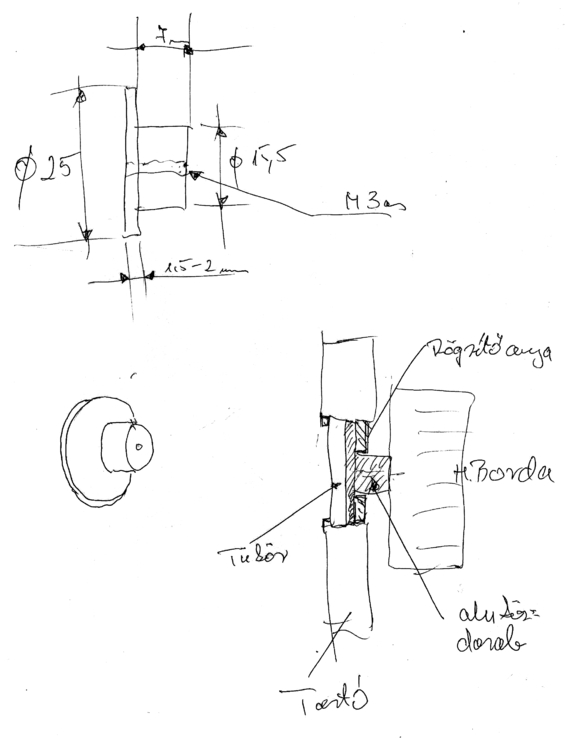

Plusz egy ötlet.
Sikerült egy kicsit rosszabb tükröket vennem és, hogy ne forrósodjon nagyon csináltam neki egy kis hűtést.
Jó ötleteid vannak.
Kíváncsi vagyok beválik e, ez a megoldás.
Én valami öncirkulációs vízhűtésen gondolkodtam.
De, lehet, valami kicsi venti is megtenné, némi hűtőbordával.
thayscj6c
Leteszteltem 130wattnál már nem meleg csak kicsit.
Majd egy hosszabb vallatásnál kiderül. A tudományos rajzát közzé teszem.
Ez a "szakrajz" sokat segített a megértésben.[#taps]
A kép gyors megnézése alapján arra gondoltam, a borda közepébe raktad a tükröt.[#nyes]
Újra össze kell rakni az egészet!
thayscj6c
így a teljes felülettel érintkezik az alu közdarab.
Egy kis hőpasztával be is kentem a jobb hővezetés érdekében.[#nyes]
Ja, nem kritizálni akartam. Teljesen jó a megoldásod.[#eljen]
Lehet kopizom.
