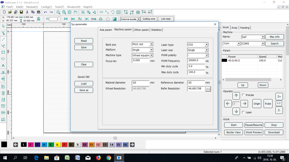

Segítséget szeretnék kérni. Van egy Redsail X700 lézer gravírozó gépem. A forgató használatával akadt némi gondom.
A probléma ,hogy amit rajzolok, és amit a gép rajzol az nem egy méret elcsúszik ,és bárhogy próbálom kalibrálni nem sikerül.
Beállítottam az átmérőt, beírtam neki hogy mekkora a vonal hossza amit rajzoltam és mekkorát rajzol a gép. Rajzolok egy 50mm hosszú vonalat a gép pedig 17mm-et rajzol. Akárhány mérés állítást csináltam az eddig nem jött be csak rontani tudok rajta.
Autolaser szoftvert használok. Találkozott már valaki ezzel a problémával? Van ilyen jellegű tapasztalata valakinek?

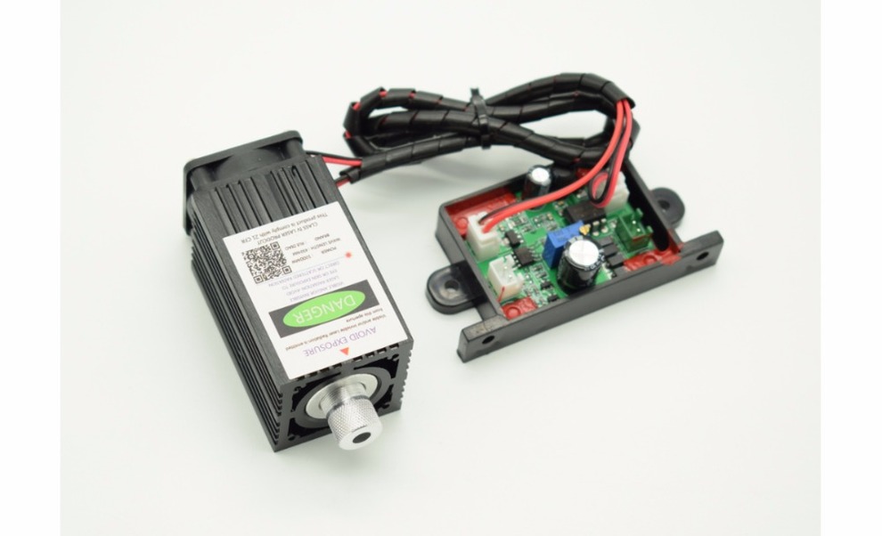

Egy ilyen lézert lehet valami úton módon erősíteni? Ha igen miként?  1w a lézer
Előre is köszönöm! :)
1w sok mindenre elég..
Általában előre beállított az áramgenerátoros driver ..ezen nem illik állítani.
Ha korrekt volt a kis kinai akkor ugy lőtte be hogy ne legyen kihajtva teljesen, és akkor az élettartam is megfelelő.
Ha állítassz rajta ez az élettartam valószínűleg le fog rövidülni.
Fókusszal,jobb lencsével még egy kis változást lehet el lehet érni,de inkább azt mondom gyakorlásnak jó az..aztán ha nagyon megtetszik van 5,5-6w os ugyanilyen diódásban..
talán egy kis folyékony nitrogén, jól jön, hogy ne hevüljön túl ha belepumpálsz 1 W helyett mondjuk 10W ot...
bár a hideg miatt biztos el fog csavarodni benne minden, tehát valami hideget jól álló kesztyűt se márt ha beszerzel hogy tudd beállítani ...
lényeg , nem tudod csak úgy ha ezt eladod és veszel nagyobb teljesítményűt...
