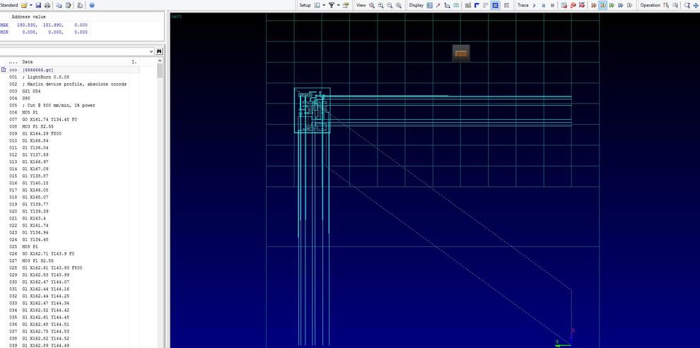

Minden vektor zárt ellenőrizve  apire....
lighburn ilyen gkodot alkot ...
Vektorizálást mindegy mivel alkotom lighburn saját "trace image" vagy aspire vector image végeredmény ilyen ahogy a foton van!
file
