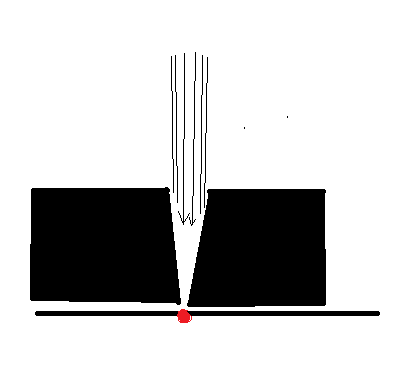

Mivel a végén csapúdika  falnak mondjuk ami kilóg a 0.1mm-es körből, mivel 0.3x0.1mm méretű nálam pl. az a lyuk előtt fog kiverődni, mivel az anyag fölött lesz ez az átmenő lyuk, úgy lehet ezt megcsinálni, hogy csak egy kis anyag darabot kell
csak így jó hegyes szügben megkúpolni, persze hogy hogy, miylen szerszámmal, az most mindegy, illetve pl. meg leeht políranyaggal is meg egy ilyen heggyel, mint egy tűnek a hegye pl. stb ... megpolírozni a végén meg.
No, persze jó játék nem mondom.
Lehet le kellene rajzolni, mert így nem érted. :)
Pl. egy hegyes tűvel EDM-mel megcisnálni, utána meg kipolírozni.
Valóban nem értem. Légyszíves rajzold le egy pár vonalas kis vázlattal.
Köszönöm a tudatlanok nevében [#worship]

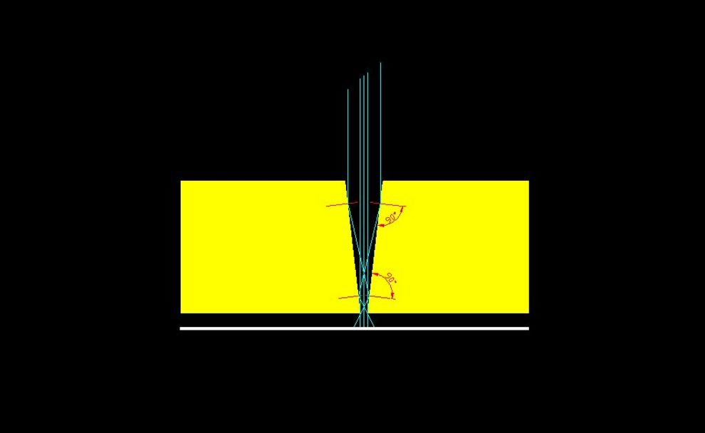

nem viszi a csövet, az fixen van hátul.
Köszönöm a rajzot! Én is elkövettem egyet - talán kicsit meggyőzőbbet.
Ez alapján Te, mint az utolsó polihisztorok egyik legnagyobbika, remélem belátod, hogy a fotonok (lézer sugár) nem teljesen a vázlatod szerint röpködnek és tülekednek a kijáratnál - pont jó irányba.
Pirossal berajzoltam a beesési merőlegest. Ehhez képest a beesési és a visszaverődési szög azonos. (ált. isi 8. osztály)
A kis vázlatomból talán belátható, hogy az alsó - tetszőlegesen kicsi - furaton csak a vele azonos méretben érkező sugarak haladnak át párhuzamosan. A többi többszörös visszaverődéssel szóródik. Még ha ki is talál, rossz helyre megy...
2vkx6unz
És ennél a valóság még rosszabb. Történetesen azoknak a párhuzamos fénysugaraknak a teljesítményét is elvesztetted amiket amúgy még lehetne jól fókuszálni a felületre. Azok amik meg eleve nem párhuzamosan esnek be még jobban szóródnak...
