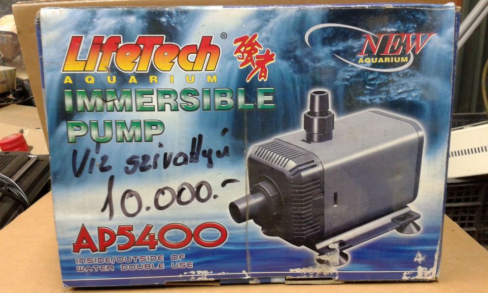

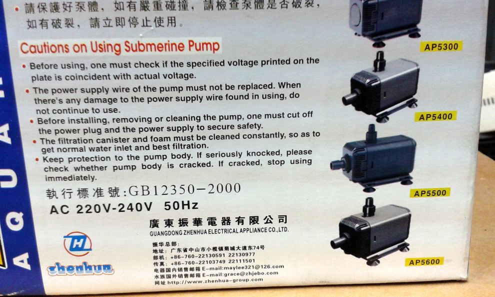

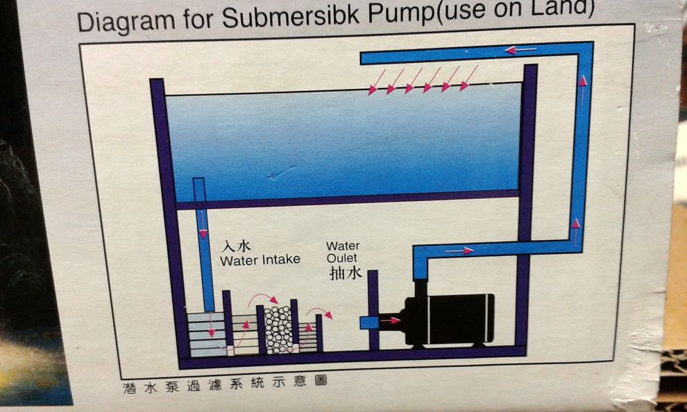

Volt nekem is olyan 12V-os "játékszer".:)
Hangos, pár hónap után még...nyekergő/visító hangja is lett.:(
(hiába volt a vízben)
Szerintem nem való több órás, folyamatos üzemre.
8-9L/perc az ajánlott a csőhöz, ha jól emlékszem.
Nekem, egy ilyen "lapít" a tartály fenekén.
Csendes, annyit tudok róla, amennyi a dobozán látható.
Az utolsó kép, gondolom Neked se sokat mond.:)

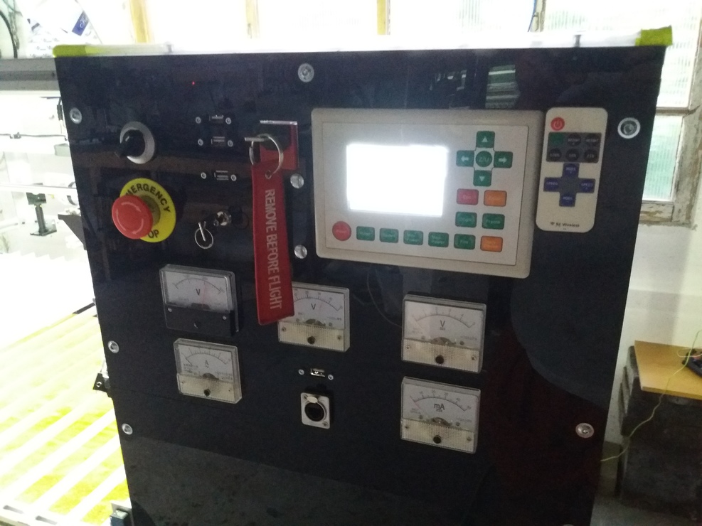

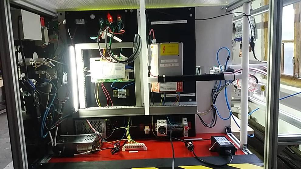

A hét végén kicseréltem az egyik kondit a lézer erősáramú tápjában és bekapcsoltam a ketyerét. Nem verte le a biztosítékot és nem is füstölt, amit jó előjelnek tekintek. Persze a lámpát még nem mertem rákötni, tekintve, hogy nem találtam sehol (bi)desztillált vizet, amivel fel lehetne tölteni a rendszert, csak ioncseréltet, ami meg nem jó, ha jól olvasom.
Úgy tűnik, hogy az egy hét, amit a tükrök beállítására saccolnak nem lesz túlzás, elbohóckodtam vagy két órát vele, ami csak arra volt jó, hogy észrevegyem hányféle hibalehetőség van: 5 helyről tud visszaverődni a lézer, és ki kéne találnom, hogy melyikhez mit kell állítani, hogy a visszaverődés jó legyen. Persze ha bármit állítok, ami a fény útjában van, azzal a korábbi beállításokat is elállítom -> lehet kezdeni elölről.
Van még egy (-két-három) dolog, amiről nem találtam leírást ezért ki kellene találnom, hogy mi is ez és mire jó.
Itt ez a két csatlakozó, PL100 és PL101-es feliratokkal.
Ezek a kimeneten levő SHUTTER/QSWITCH induktív(?) érzékelőire (2db) vannak kötve. Minek, mire jó ez? Látott már valaki ilyet?
A SHUTTER/QSWITCH-en egyébként van összesen 3 induktív érzékelő, meg egy motor. A motor és egy induktív egy másik kábelen a vezérlésbe vannak kötve.
Meg van még egy 4 polusú Externalnak nevezett csatlakozó, ami nem tudom mire jó, de van egy ugyanilyen hibaüzenet lámpa a vezérlésen, ami nyilván világít :)
Nem megoldott még a fény célhelyre juttatása sem. Én fiber vezetésben gondolkozom. Ha véletlenül valakinél lenne elfekvőben coupler-fiber-collimator-focus optika kombó jóárasítva, igazán megtámadhatna vele.
Köszi

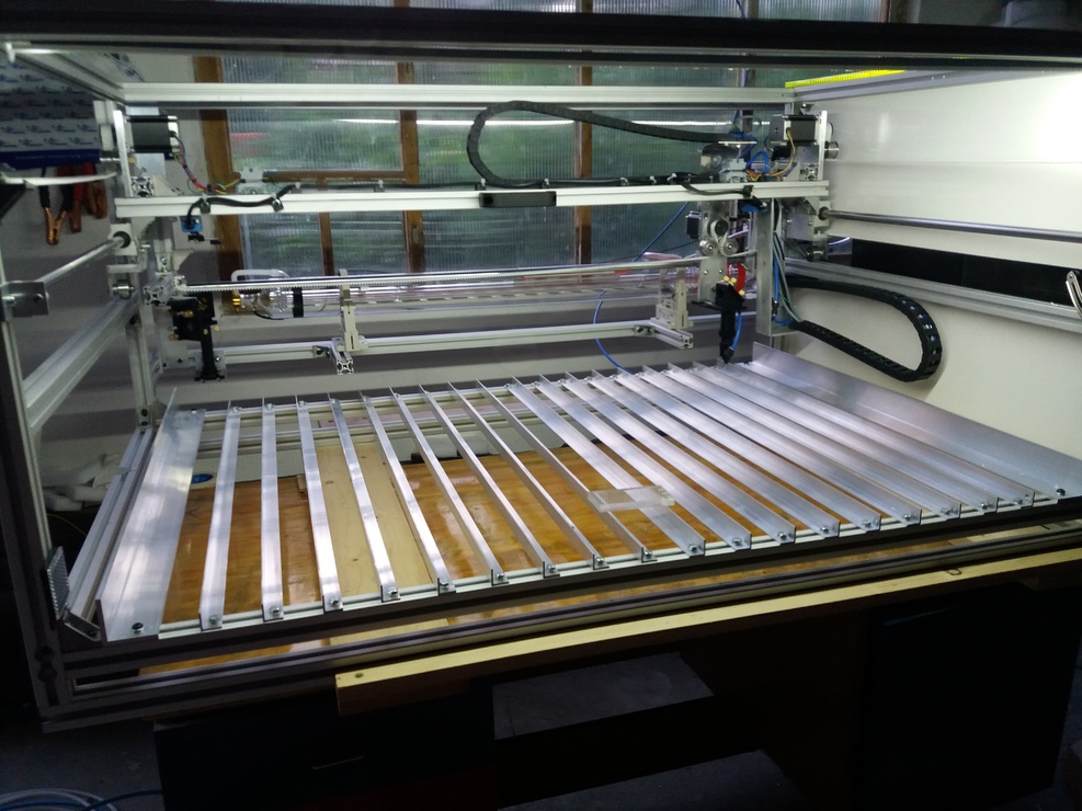

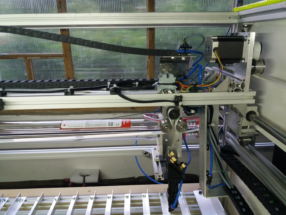

Pár kép az épülő gépről(saját gyártás és szerelés).
Már mozog...már csak a hűtést kell rendbetenni...
Üdv
Nyugodtan feltöltheted ioncserélt vízzel. Ugyanolyan jó bele.
Nekem is évek óta azzal megy.
[#eljen]   -Cipeli magával a csövet is?
Az asztal L-profil helyett ha U profil lenne, sűrűsödne a rácsozás. Persze te tudod, hogy mit akarsz rá tenni.
Szerintem a cső a vázon van hátul, nem a hídon.

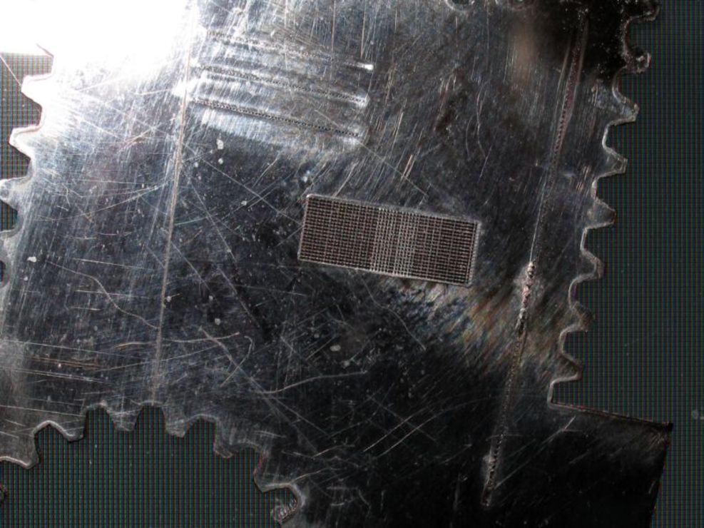

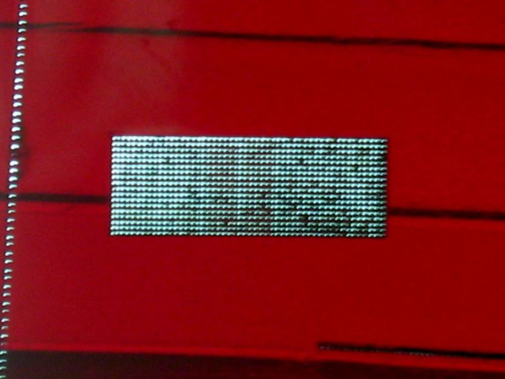

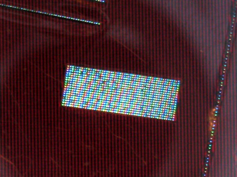

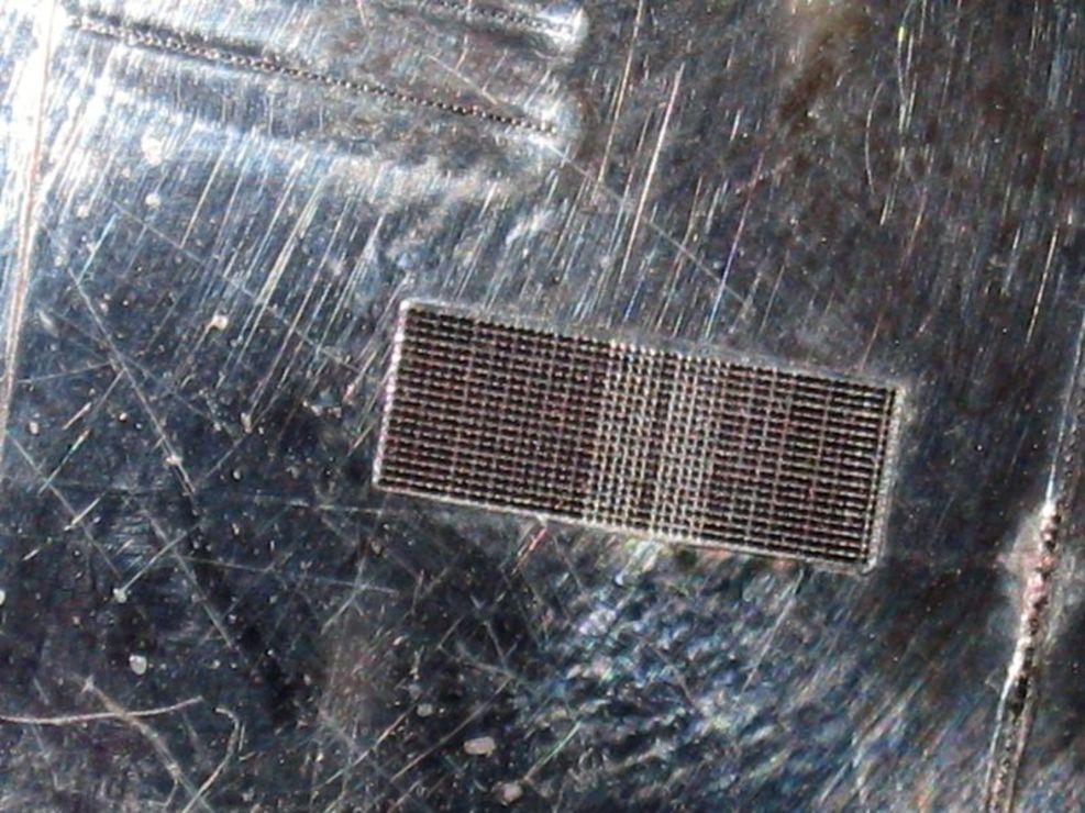

Míg megvolt a kis kék 2W-osom, sokat "játszottam" a fókuszálásával is.
0,1 mm-re sikerült összehúzni a lőtt pont/lyuk nagyságát.
Nálam, ez volt az alsó határ.
0,2 mm-es raszterrel "lődöztem" 2 mm vastag piros plexire, vagy plexibe lyukakat.
51x18 azaz, 918 db. lyuk van a 10x3,5 mm-es(35 mm2) felületen.
(számold meg)[#nyes]
