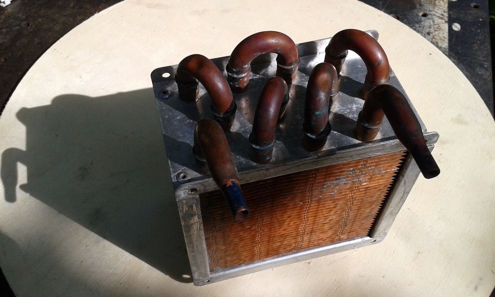

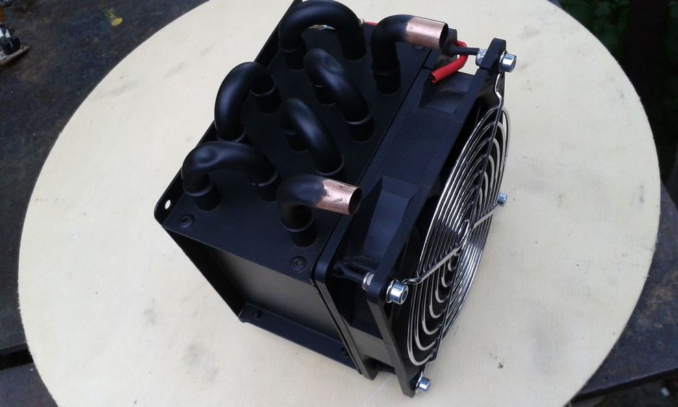

Kb. 150x150x100-as, 12 csöves maga a hőcserélő, egy rá illő ventilátor a segéd.:)
Amikor 35 fok volt a műhelyben, kicsit kevésnek bizonyult ez az összeállítás, de vészesen akkor se szaladt el a hőfok.
Az automata temperálás nálam már elvben megoldott, de a beépítés még...várat magára.:(

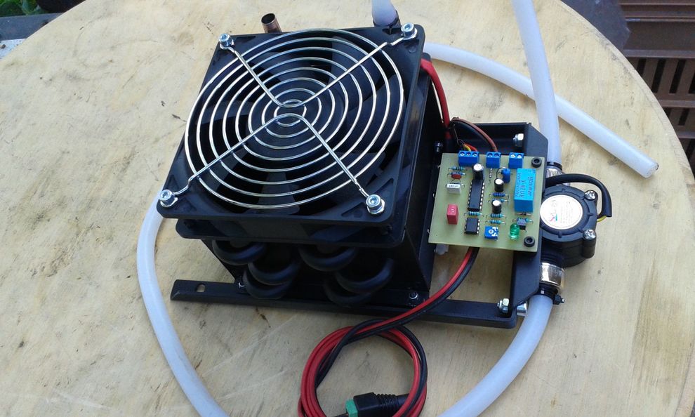

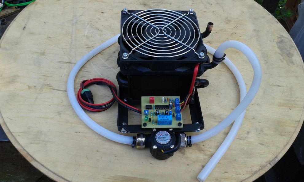

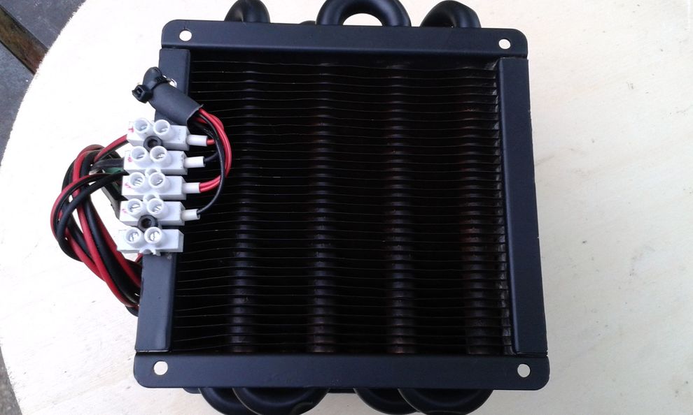

Pár kép a mostani hőcserélőről...

Hány fokig emelkedhet a hűtővíz hőmérséklete, és hol méred?
22-24 fok az ajánlás, ha jól emlékszem.(ha nem, majd valaki kijavít):)

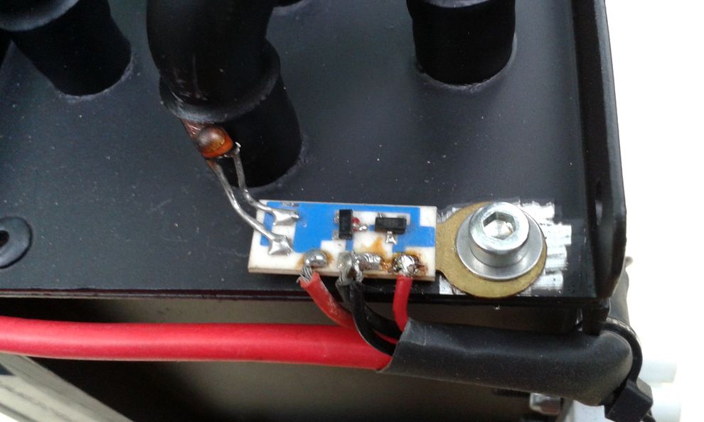

A mérés csak mérés, nálam nincs beavatkozás.(egyenlőre)
Egy hasonló hőmérő kombónak a külső érzékelője van belógatva a tartálynak használt "ballonba".

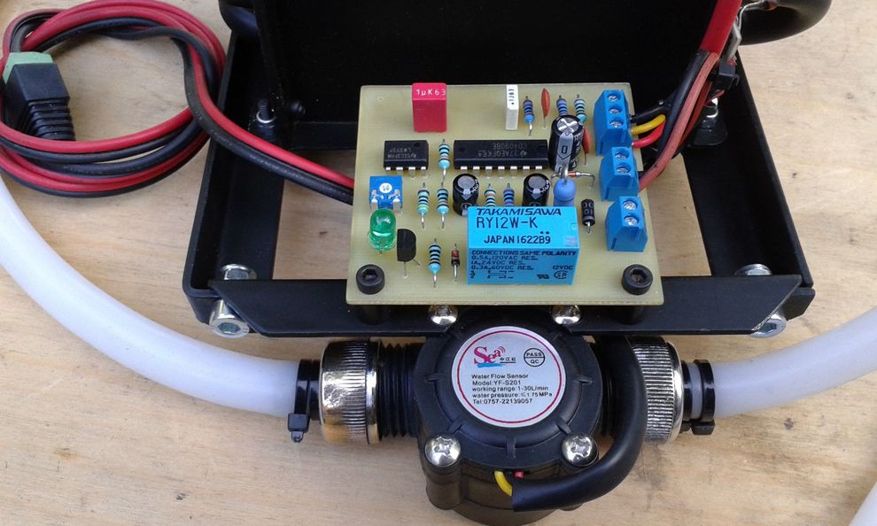

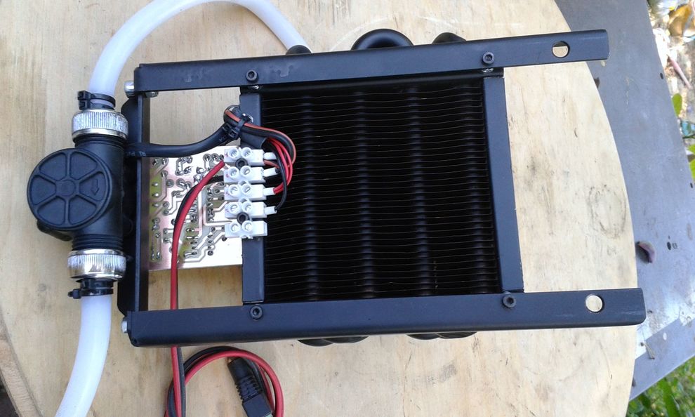

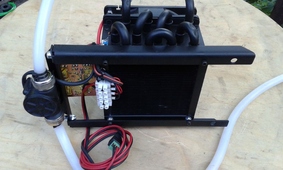

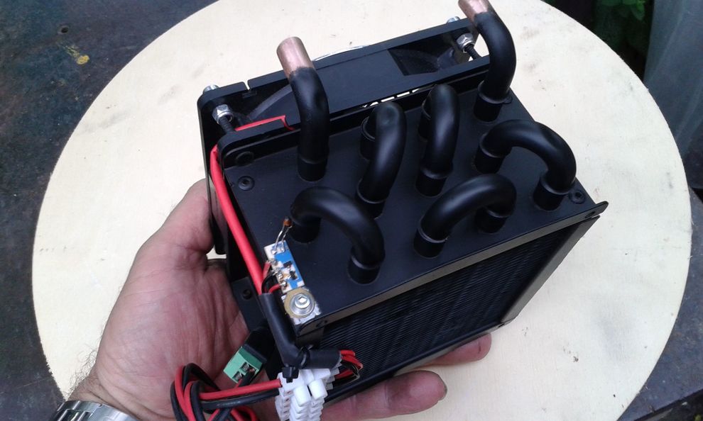

Az előbb mutatott hőcserélő blokk, itt már kiegészítve egy vízáramlás figyelővel.
Ha nincs, vagy kevesebb az áramlás a beállítottnál, az elektronika "megfogja" a lézertápot.
A kis panel, egyik segítőkész fórumtársunk ötlete,és munkája.
2rjw3gfi5
Ez nagyon profi :-)
Én puritán módon a lézer engedélyező kapcsolóval sorba kötöttem az áramlásőrt,és a fedélnyitás reed-jét.
Természetesen a "megfogja a lézertápot", nálam is az engedélyező jel tiltására értendő.:)
