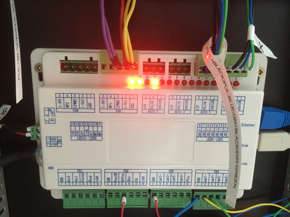

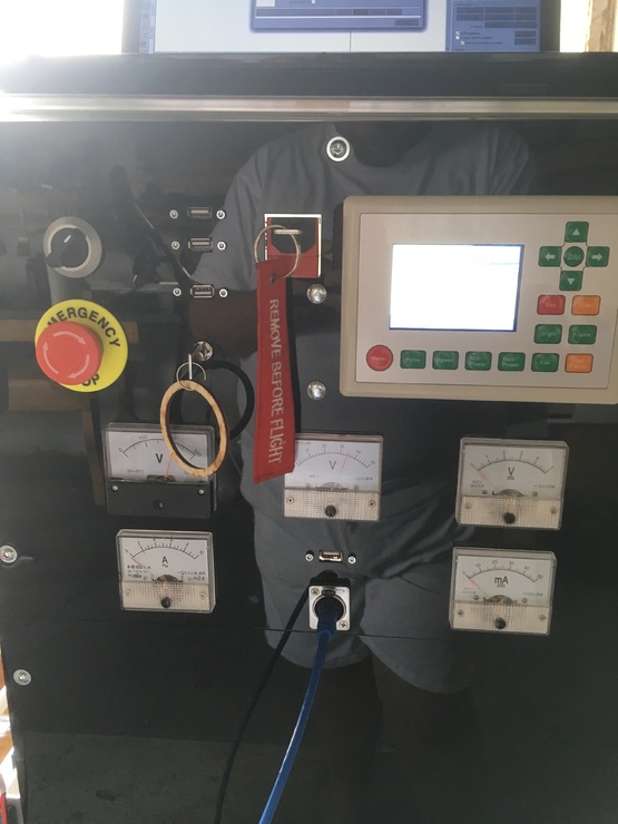

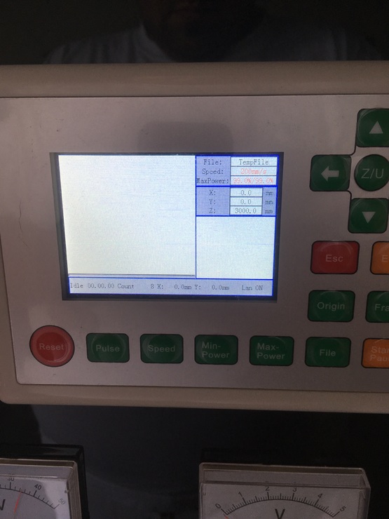

 Ruida644x  Vezérlőm van.
 A gép összeált saját építés a
lézer, tápegységen teszt gombbal  Működik.
De a hmi pulse gombjara nem gyújt be.
Lpwm en van kimenő 0-5V.de L-on1 en nincs.
TL re van kötve a táp oldalon.Vendor tools ba
Signal level:low.
A vezerlon Led14 villog az oké normális
de led15 +5V villágít.
Nem tudok rájönni mi a hiba
Köszönöm a válaszokat előre is
