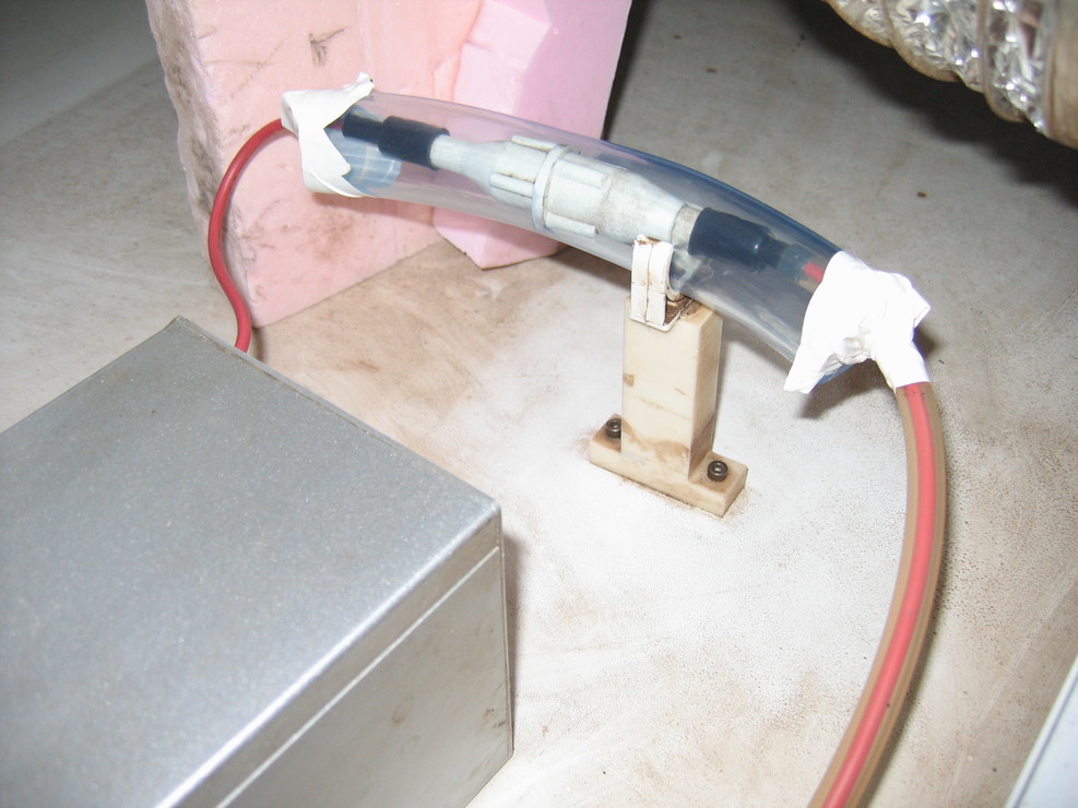

Uh durván néz ki :(  nekem is ilyen csati van gyárilag rátéve a csőre , kössem diretkbe szerinted ? nehogy ugyanez legyen
doil
direktbe  akart lenni
thayscj6c
Megoldottam, vettem egy átlátszó csövet oszt belehúztam.
doil
jaaaa az volt a gond hogy a csatin húzott átt a nagyfesz ? mert megrepedt gondolom , akkor nem maga a fém csati volt a laza

Eső után kezdtem dolgozni. Nagy volt a páratartalom.
Sok takarítás meghozta gyümölcsét.[#nyes]

:) hehe :) jó hogy bennt nem esett [#nyes]

Rólam szakadt!
doil
johogy nem rázott meg !
szenesedet müanyag már vezetö lesz nem szigetelő....
