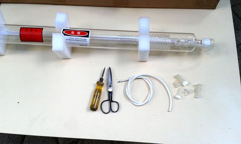

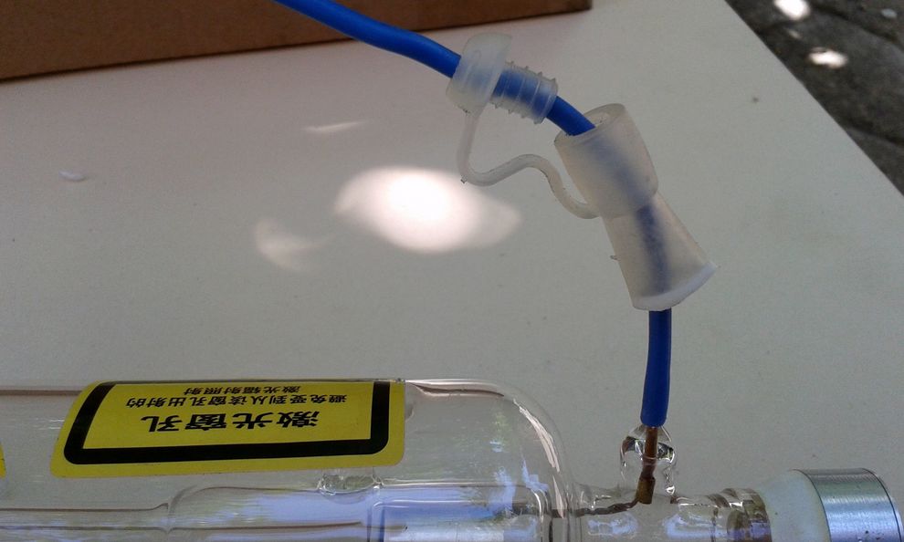

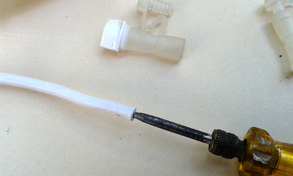

Elővettem egy "mezei kínai" 50W-os csövet.
A fotók kedvéért, megcsináltam a kötéseket.

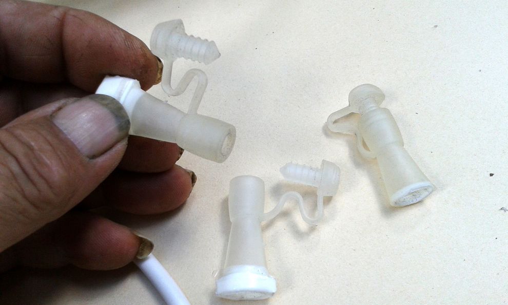

A szilikon "dugós stucnik"...nem tudom már honnan vannak.:(
(valószínű, hogy valami eü. cuccokról vagdoshattam őket)

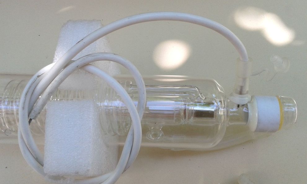

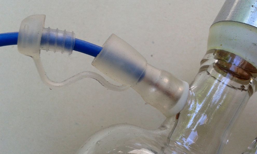

Az anód kötéséhez, mindig a képen látható fehér szilikon gyújtókábelt használom, ez épp szorosan illik a szilikon "stucni" nyak részébe.
A "stucni" gallérja meg, szorosan illik a cső kivezetés üveg kúpjára.
Forrasztást, csokit, sose használok a kötésekhez.
A gyertyapipáknál már jól bevált, rádugom/rögzítem a módszer.
Nálam is bevált, sose volt még belőle problémám.

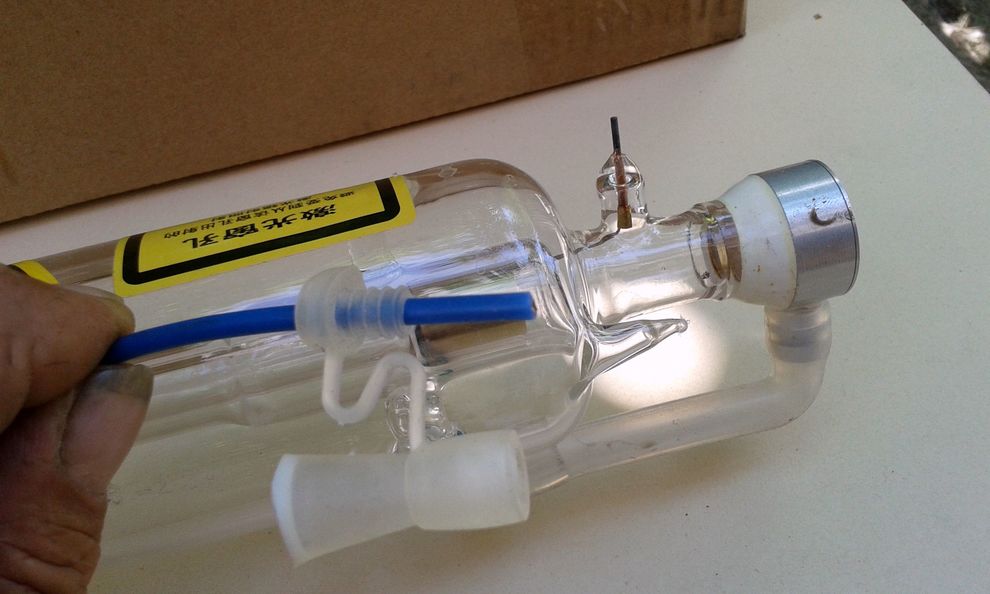

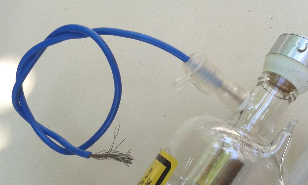

A másik, oldal kötése is hasonló.
Itt, nincs/nem kell a gyújtókábel.

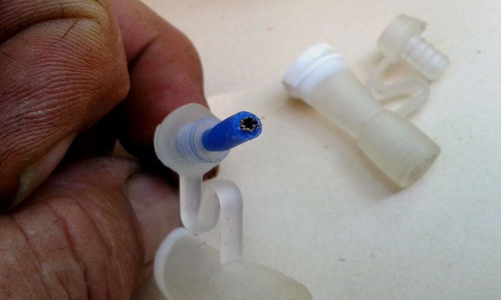

2,5 mm2-es szilikon szigetelésű vezetékkel kötöm, hasonlóan az anód oldalhoz.
A szilikonvezeték vékonyabb, ezért a "stucni" dugójának végét levágva, azon is átfűzöm.
Így a vékonyabb vezetéket is tökéletesen rögzíti.

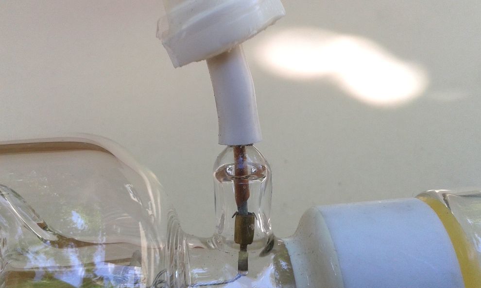

akkor úgy gondoljátok van még esélye a csőnek?
csak mert ha jobban megnézitek a videót, az anódnál majdnem hogy fehéren világít az  ív... :/

szerintem egy próbát megér  kipróbálni mindentől elválasztva , ugyis jön a másik ahogy írtad :) de ha ugyanaz a gond mint pl az enyémnél akkor hiába, az enyém kis miliamperig szép lilás és éget is kis teljesítményen :)
de ha emelem a miliampert akkor esik a teljesítmény és nem is éget cserébe szép fehéresen világít :( , beszéltem egy szakértővel és megmondta a frankót , hogy bizonyos gázmolekulák még kis miliampernél vissza tudnak alakulni azért működik de ha emelem a miliampert akkor már nem tudnak a gázok visszaalakulni és ezért teljesítmény leesik sajna , ez már csak gázcserével oldható meg , annyiért meg már új csövet kapsz

na egyenlőre ennyi... a cső nem bírta a terhelést és belül eldurrant menet közben és belefolyt a hűtővíz...[#wilting]

láttam egy repedést a gázvisszavezető spiral csonkjánál. ott húzott ki az ív a külső csőbe...
ez fehéren világított amikor ív keletkezett. ami szerintem nem normális
egyszer csak pukkant, és folyt be a csőbe a hűtővíz..
kb. 1 centis darab kitőrt belőle.
gondolom ahol a repedés volt, az ív akkora hőt generált hogy nem bírta az üveg. :(
