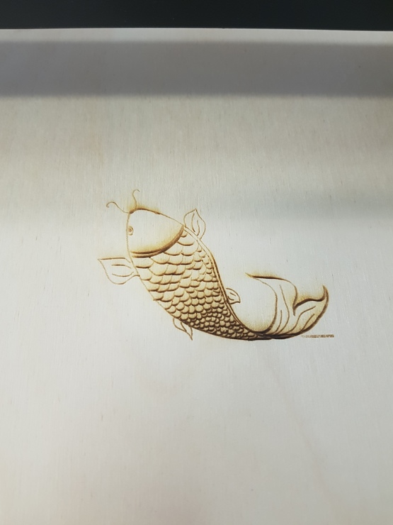

léptetőmotor cserélve. igaz fordítva működött, de ezt a vezérlésben át tudtam állítani. :)
a lézercső az önvulkanizáló szalag után tökéletesen működik! igaz minden csatlakozást leszigeteltem hogy minden hibát kiküszöböljek...
csak egy gyors tesztet toltam végig rajta.
de első blikkre jónak tűnik! [#taps]
mégegyszer köszönöm a hozzászólásokat, és telefonokat. sokat tanultam belőlük!
