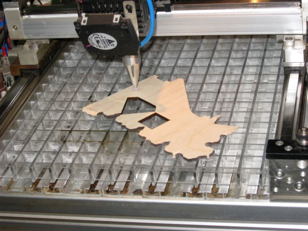

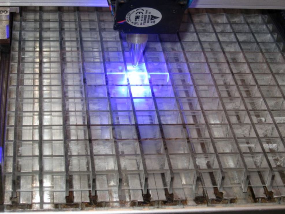

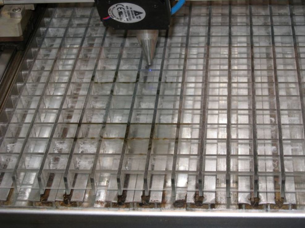

korábbi hozzászóláshoz , sajna nekem nem jó a plexi és fa rács 100W os lézerhez nem fog megfelelni :( szerintetek maradjak a fényrácsnál amit linkeltem ?
