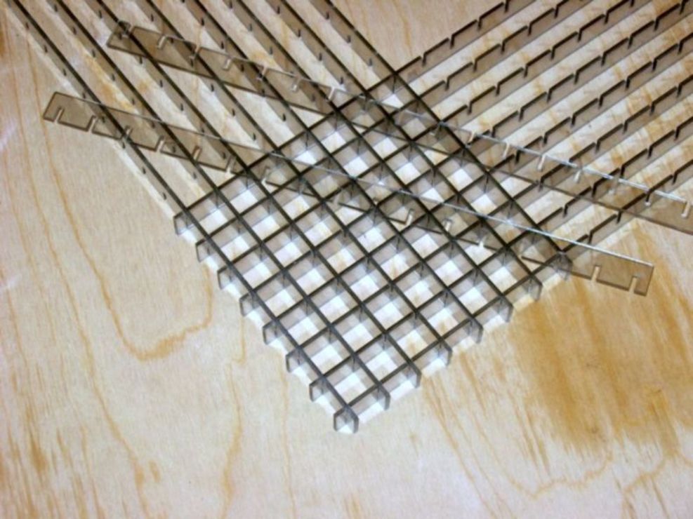

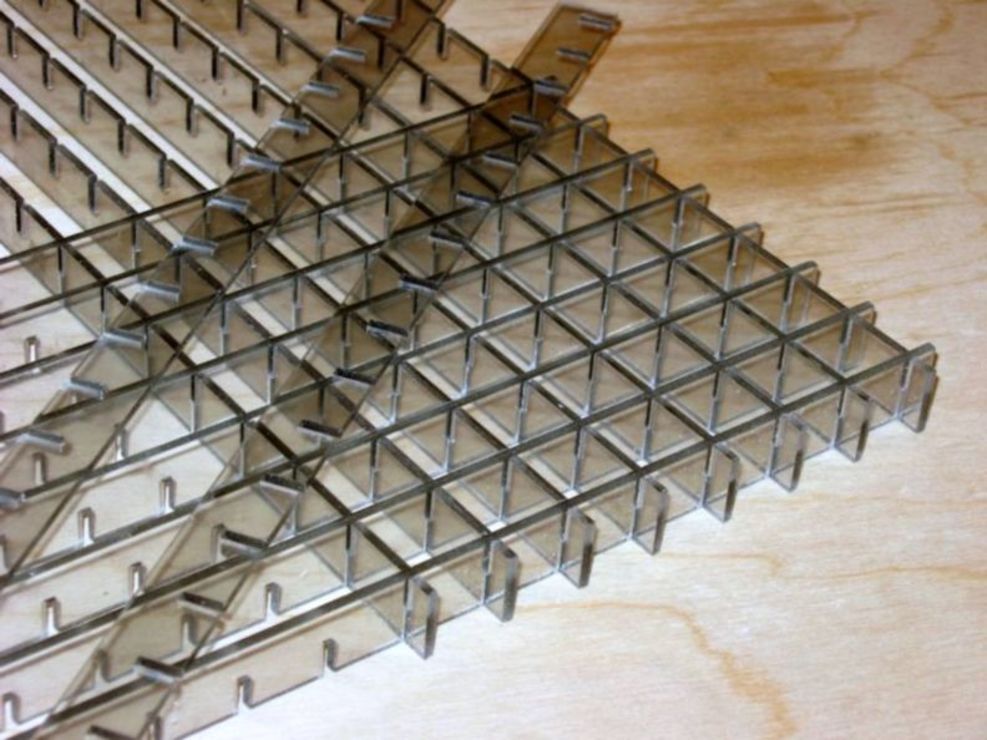

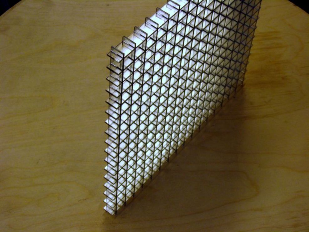

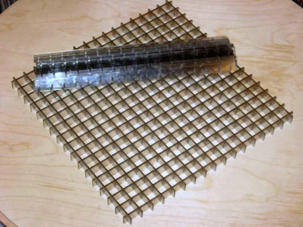

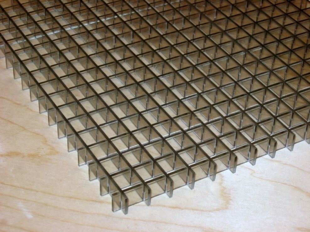

Kisgépeseknek, kis munkaterű kék lézerhez, ez is egy alternatíva lehet...
Keresni kell egy CO lézeres ismerőst, vinni kell hozzá egy fél táblányi, mondjuk 2 mm-es plexit,és megkérni...vágja fel "csíkokra".
Utána már csak össze kell nyomogatni a csíkokat,és kész a kék lézer alá az örökös, könnyen tisztítható plexi rács.:)
Meglepően stabil, merev, ragasztás nélkül is.
Nálam 'anno bevált a kis kék lézer alatt.
De a plexi előtt, rétegelt lemezből is kivágtam ugyanezt a formát.
Az is használható volt.
