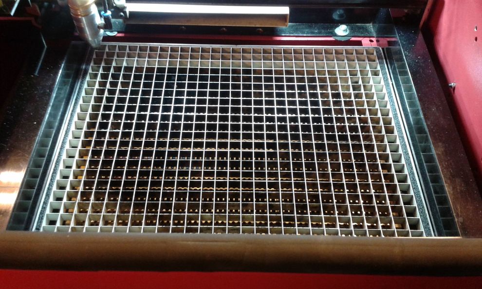

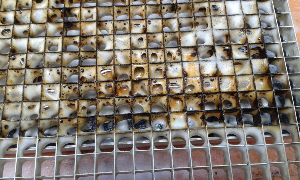

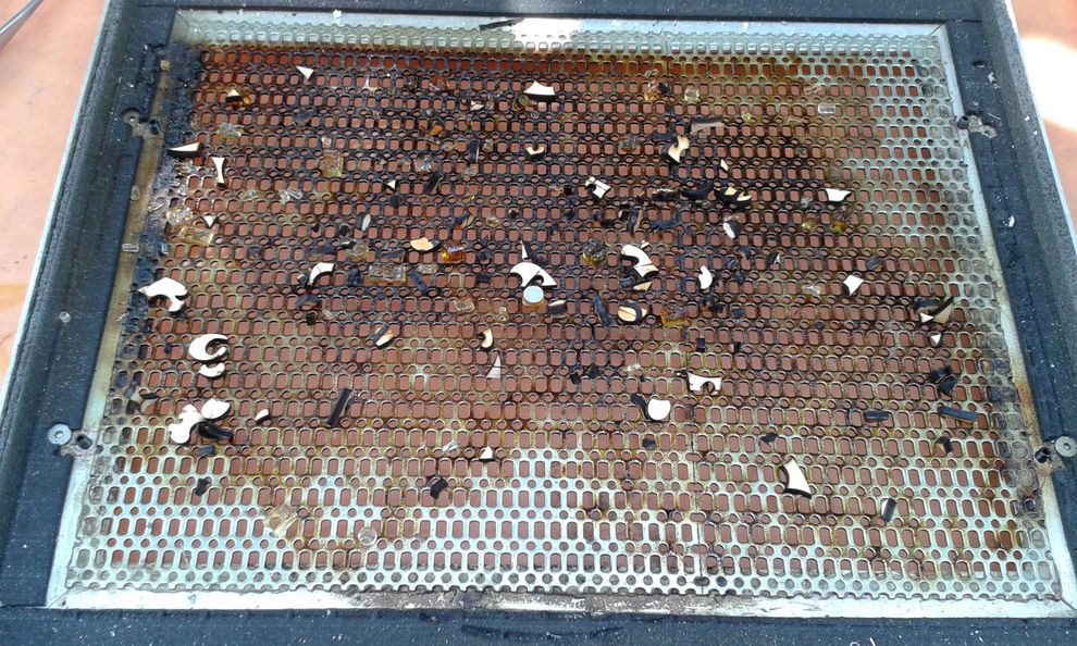

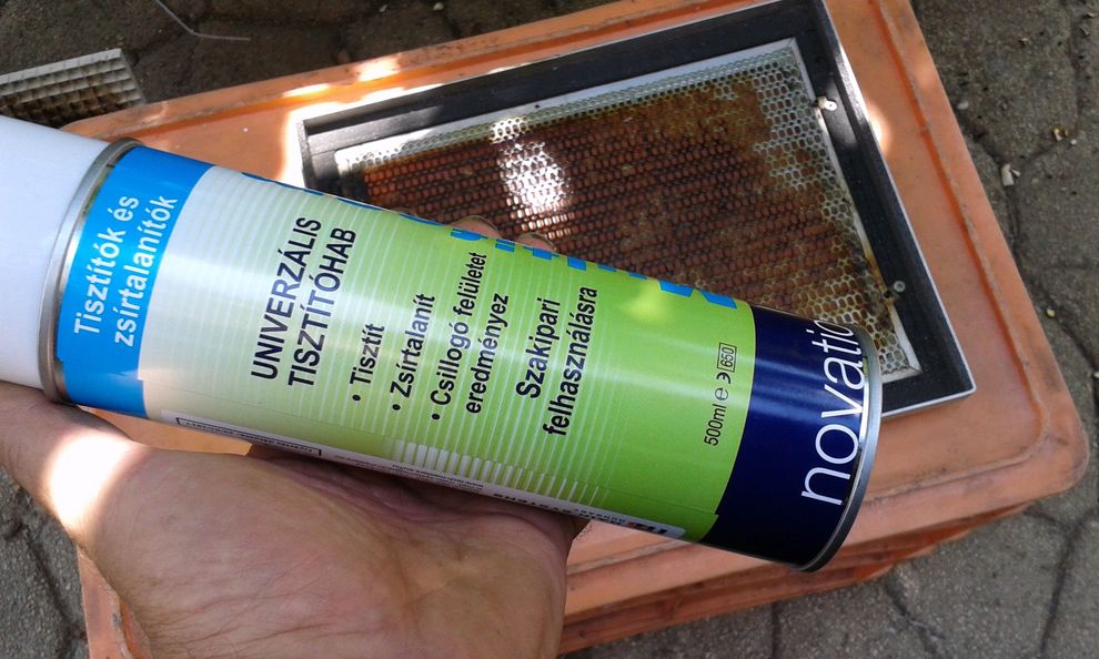

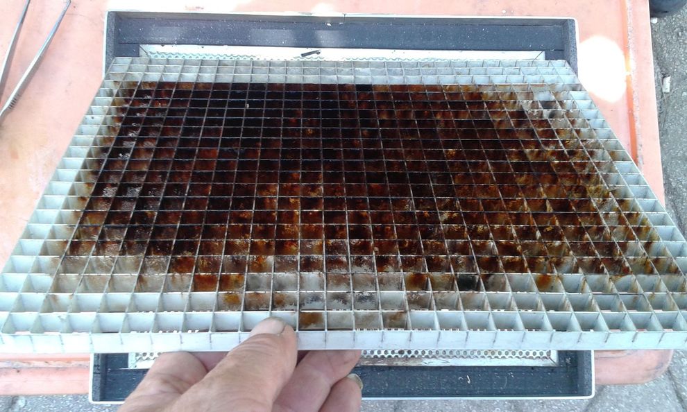

Néha, meg kell csinálni az "utálatos" részt is.:(
Szép nem lett, de nem is kell annak lenni.
Viszont...eltűnt a ragacsos trutymó legnagyobb része.:)
