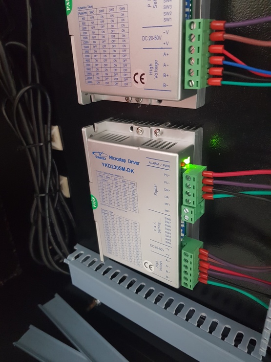

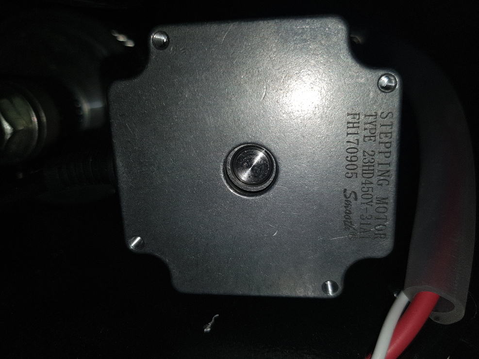

viszont élesben nem tudtam tesztelni, mert a nagyfesz kinyírta az Y stepper motort.
legalább is remélem csak azt és nem a drivert, mert szabadkézzel tudom mozgatni a tengelyt táp alatt... :(

Nem akarlak elkeseríteni de aligha a  motor ment tönkre. :(

átraktam a motor csatiját az x driverre, és meg se moccant... szóval a motor már tuti hogy halott. :(
