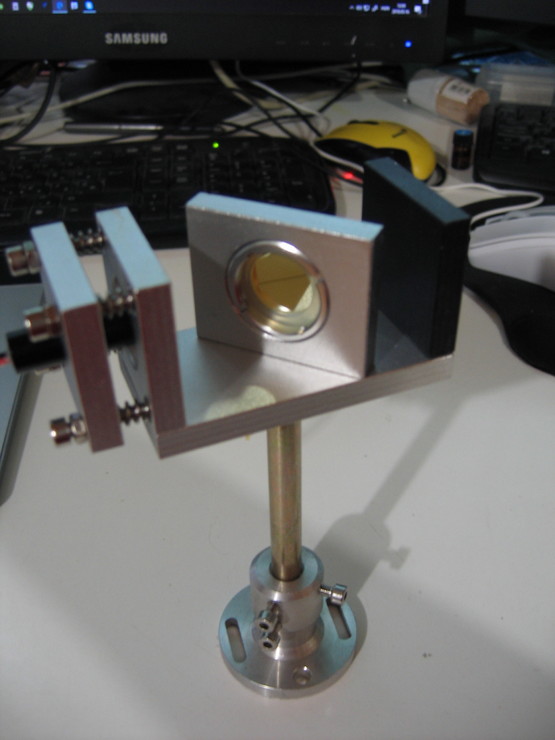

thayscj6c
Végre megjött.
Mi is ez pontosan?Pár szót irj rólla..
thayscj6c
mutató a CO2 lézergravírozó vágógéphez (piros pötty a lencsén belül).
pointeres célzó optikával....egyvonalba  ileszti a piros és a co lézert!
visszább psoft már probálta bemutatni...

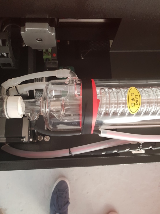

k2rf792ud
akkor igazából most hol induljak el?? [#nemtudom]
cseréljem le a vizet gondolom.
és ha az nem segít?
hogyan tovább?
t4fs3a8s
A kis Kínai megint eladott egy rosszt!!!
ha garanciás, cseréltess csövet! a csöved rossz 99% meg nőt
benne a nyomás és azért húz át a nagyfesz.
Ne kapkodj!
Ez zsír új gép, most vetted?
40-50 km-en belül van több hozzáértő fórumtárs is a közeledben, fizess útiköltséget Neki(k) meg egy tisztességes díjat és megszakértik Neked.
Igaza van Svejk-nek.
Ez nem Yag lézer primer hűtőköre, a Co csőnél működés szempontjából nincs sok jelentősége a víz milyenségének.
Mezei csapvízzel is menni kell annak a csőnek.
Az ioncserélt, meg ilyen-olyan adalékolt vizeknek, inkább a víz hosszú idejű használatában, meg a cső "tisztántartásában" van jelentőségük.
Csapvizet használva sem "húzhat át" a nagyfesz a víztér felé.
De a videódon nem is a víztér fele látszik a kisülés, hanem közvetlen a cső alá telepített hajtás irányába.
Ha a nagyfesz a csövön kívül, a külvilág(vízbevezető csonk, mechanika, váz)irányába húz ívet, szinte biztos, hogy a cső hibás.
Mint ahogy lentebb Miklós írta...
"...ha garanciás, cseréltess csövet! a csöved rossz 99% meg nőt
benne a nyomás és azért húz át a nagyfesz."
Jahhh...
A kínai általában mellékel a gépeihez, egy kb. 250-300 mm hosszú,és kb. 80 mm átmérőjű átlátszó szilikon tömlő, vagy csődarabot.
Nem húzza rá a beszerelt/bekötött cső anód oldalára, :( (pedig, oda való) de ott szokott lenni a géphez mellékelt "kacatok" között.

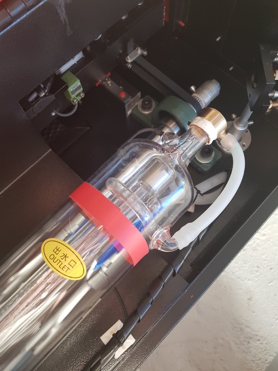

k2rf792ud
Láttok valamit ami hiányzik???[#conf]
robokacsa
üdv
én a nagyfesz szigetelését nézném át a helyedben első körben.
csőre vigyázni közbe, mert törékeny.
robokacsa
videódat tüzetesebben átnézve szerintem csak a szigeteléssel van egy kis probléma, nem nagy ügy.
