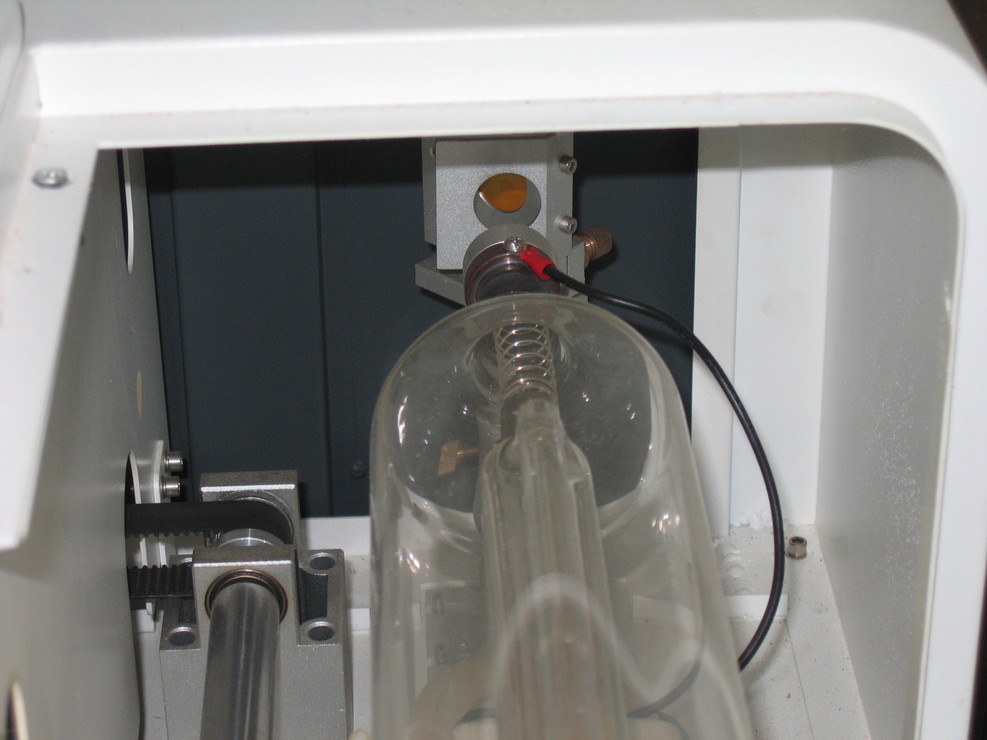

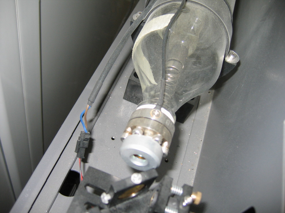

Egyetértek PSoft-tal, az anód vezetékén elég véznának tűnik az a zsugorcső! Egyébként a szikrák gondolom nem a cső belsejében, hanem kívül a cső körül, az anód bekötésénél pattogtak, ugye?

Mármint, valóban lehet rossz a cső is sajnos. Tehát azt írtad, van némi kimenő lézer teljesítmény, de gyengén karcolgatja csak a fát. Ez azért jó jel. Ha nagyon megváltozott volna a gáz összetétele, egyáltalán nem lenne kijövő lézer teljesítmény!!! Szóval először tényleg brutál módon tökéletesítsd a szigetelést! Szerintem van még remény!
A lézerhez egyáltalán nem konyítok, de 10-20kV-okkal van gyakori kapcsolatom.
Azt látom a képeden, hogy az üvegbe ágyazott átvezető és a tápvezeték csatlakozásánál szinte nincs szigetelés.
Az az egy réteg fekete zsugorcső az semmi és még az sem fedi az üvegen lévő kidudorodást.
Ráadásul a vezetéken ott egy iránytörés van, ami nagy térerő növekedést okoz. Az meg ionizációt, az ioncsatorna pedig kisülést.
Nem véletlen, hogy ott indul az ív.
A törést a lehetséges legnagyobb sugarú körívvé kell hajlítani, korrekt térvezérléssel és szigeteléssel ellátni, vagy legalább nyakig ráhúzni azt a szilikon csövet.
A piros fekete szigszalagos rögzítésről nem beszélek.
Azt írd még meg légy szíves, hogy kb. hány cm hosszú volt az ívkisülés.

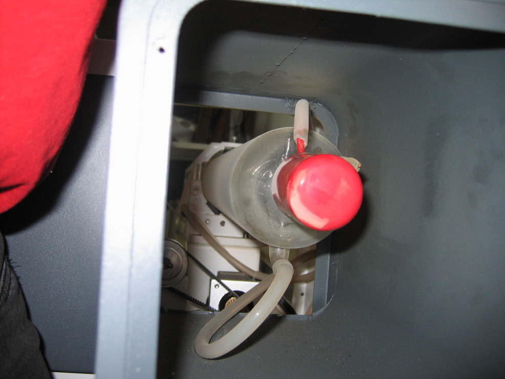

thayscj6c
Szigetelő sapka rajta van?
 az egyiken piros a másikon átlátszó műanyag.

Még egy apróság. A fekete zsugorcső térhálósított polietilén anyaga nem öngyógyuló.
Ha egyszer átüt, akkor az ív nyomán ott marad benne a megszenesedett csatorna.
Az onnantól már nem szigetelőcső.

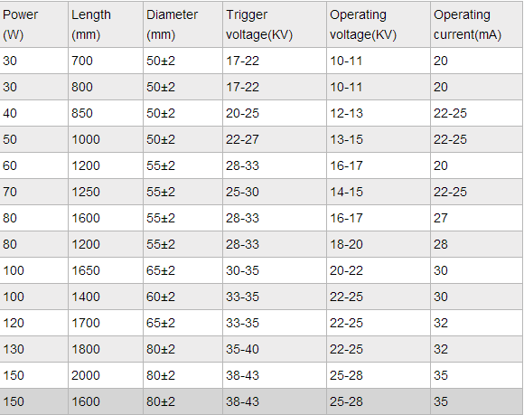

Nade.  Anódáram minimális, amíg a cső nem gyújt be. És addig a terheletlen gyújtófeszültség mennyi?
A kisvideón látható kisülés ívhosszának alapján a feszültséget legalább 40kV körülinek gondolom.
Ez megfelelhet a cső gyújtófeszültségének?
(Ezért kértem, hogy írjon valamit az ívhosszról, hogy tudhassam, a feszültség reális értékű-e.)
Hát csak erre muszáj méretezni a szigeteléseket és térvezérléseket, nem a begyújtott csövön mérhető, kialakult terhelőáramú, pár kV üzemi feszültségre.
Vagy rosszul gondolom?

Egy táblázat, a sok közül...
Igen, ezért kérdeztem, hogy rendben van-e a katód vissza a tápegységig.
Mert vagy e miatt vagy tényleg a gáz minősége vagy hiánya miatt nem gyújt be.
