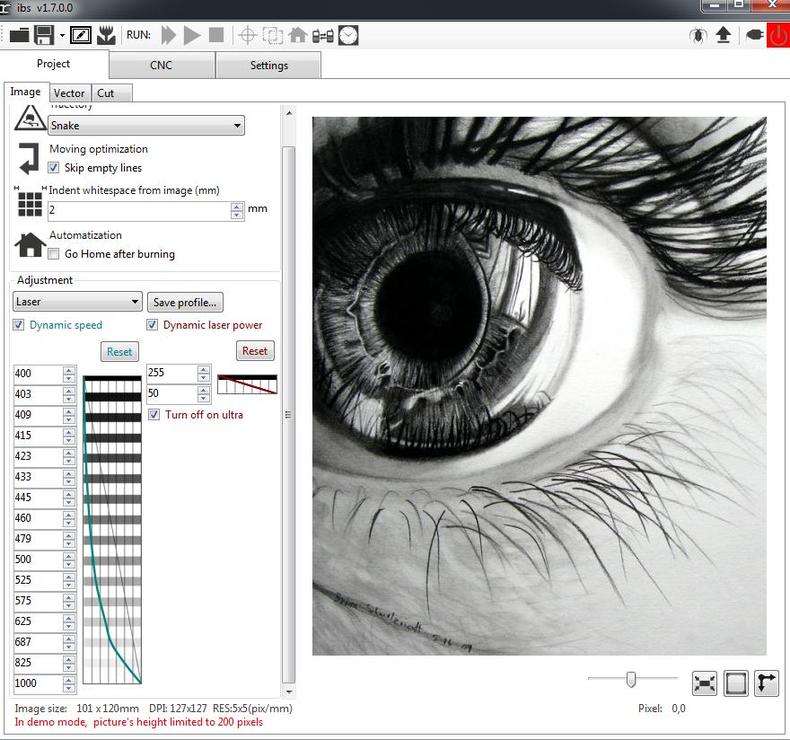

igen ezért is preferálom a ribs mert ugyan ezt teszi lézernél sebeség/teljesitmény szabályzás....
És hol lehet ezt beszerezni?
Jelenleg én a lasergrbl használom akkor lényegében ez is egy hasonló program ugyan úgy használható, nem kell az arduinoba más programot írni?
ribs mapába van a firmware amit támogat csak 328 ra!
ribs nincs gcode saját fájbol dolgozik mint egy ploter...
Gondolom valami okosított dolog akar lenni a végleges!
igen...
de probáld ki maga a ribs demoba csak 200x200 képméret a limit semmi más!
Ami a lényeg a ribs verziohoz mindig az adot friss firmware verziot kell használni csak ahoz csatlakozik fell!

Firmware felrakásnál az Xloaderbe UNO/Atmega 328 az kell választani, nem a nanosat. Nekem így felment uno és nano boardra is (először uno volt kéznél. A program felismeri mindkettőt. Az Xloader is a program mellett van, nem kell keresgélni. Van driver is mellékelve ha még nem volt arduino a gépen és kellene.
