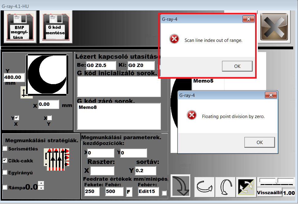

Futólag láttam régebben ilyet (hegyes forrasztópákával volt megcsinálva) de nem tudom milyen program tud hozzá megfelelő kódot generálni. Tudsz esetleg olyat amivel lehet?
Nincs nagy titok bene laser pwm helyére teszik be a pákát van GRBL alapon is ez a megoldás....

kipróbáltam a programot. Indulásnál hibaüzenet (képen piros keretes) után elindul. Ha betöltök egy képet akkor a másik hibaüzenet fogad, de a kép betöltődik látszólag.
Generál kódot de valami nem jó, gondolom a kép nem töltődik be rendesen és így nem szabályozza a sebességet csak full gázzal megy végig. Próbáltam a beállításokkal játszani de nem lett jobb. A program és a kép is a C:\ n van, nincs "messze".
Van esetleg ötleted?

Próbára a 3D nyomtatómra gondoltam feltenni, ott van megfelelő sebesség és hely is neki. Később kap saját vázat.
Nem ismerem a G-ray-t, de az ablakok alakjából látszik, hogy Win7-en futtatod. A Win7 nem lelkesedik a C: gyökérben végzett műveletekért, lehet, hogy csak ennyi a probléma. Próbáld ki pl. a Dokumentumokban, vagy futtasd emelt szinten. (Lehet, hogy valami átmeneti file-t akar létrehozni és a rendszer nem engedi biztonsági okokból.) Egy próbát megér. :)

Valóban win7 a rendszer. Először az asztalról próbáltam futtatni, utána került a c gyökérbe. A hiba akkor is megvolt. Rendszergazdaként futtatva is ez a helyzet. Meglesem xp alatt is, hátha azt jobban szereti :).
Pedig olyan jó ötletnek tűnt... [#nyes]
Én 'anno XP alatt használtam, ott nem volt ilyen probléma.
