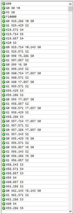

Elindult a k40 lézer, de nem olyan jól megy ahogy szeretném
Van itt egy videó, nem az enyém, de ami a lényeg, hogy itt olyan simán jár a motor jobbra balra , nálam akadozva megy, de nem tudom, hogy miért.
A G kódban max előtolás F10000 nem látok olyat benne, hogy belassítaná a tengelyt csak a S érték változik, de nálam nagyon akadozik és nem is megy olyan nagy sebességgel.
Link valami ilyesmit tudok elképzalni, hogy így kellene mennie
A videó alatt Smoothieboardot írnak, ami egy 32 bites , 100MHz körüli órajelű elektronyika, szemben az Arduino Unoval, ami 8bites, talán 16 MHz-es.
A [15053]-be betett linkeden is arra jutottak, hogy nem bírja ez a kis proci szuflával az ekkora adatmennyiséget/sebességet.
