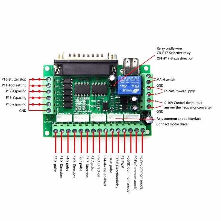

Használ valaki ilyen leválasztó kártyát CO2 lézerhez mach3 alatt?

Csak gondoltam kipróbálom mit lehet vele kezdeni pwm vezérléssel de akkor összehozom a K40 USB vezérlővel csak ott nincs pwm szabályzás.
Ezen a kártyán a PWM "dróton" megy át az LPT-től az 1-es pin-re. Tehát emiatt felesleges a leválasztó kártya.
És tud valaki egy bekötést a lézer tápra hogy kell bekötni ha például Mach3 pwm ben szeretném vezérelni?
