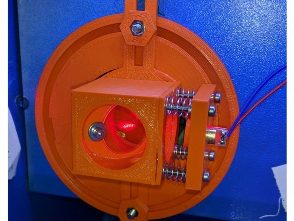

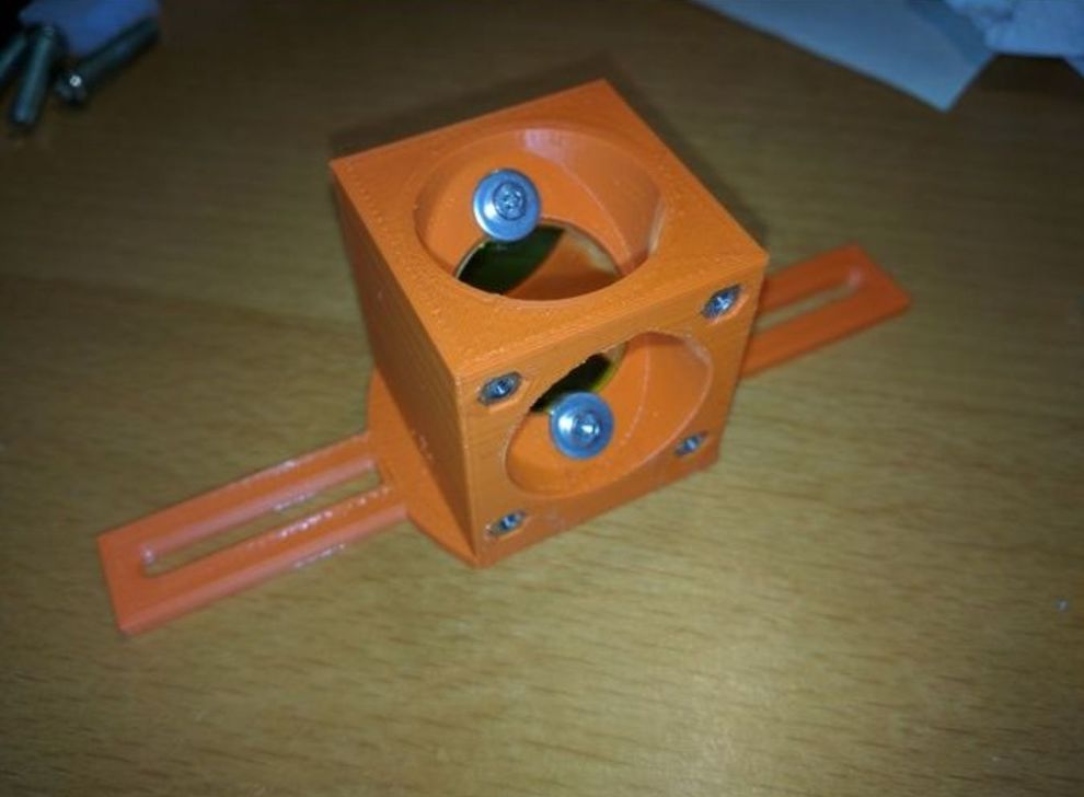

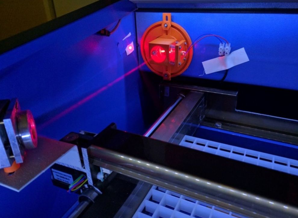

Vélemény???
thayscj6c
Hali!
Nekem inkább aggodalmam van a műanyaggal. Nem fog egy idő után elvetemedni?!
Ha olyan jó is lesz, mint amilyen szép, akkor KIRÁLYSÁG! [#eljen]
Ha idővel vetemedne, a fősugarat akkor sem befolyásolja.
A pointer sugara meg, ha az esetleges vetemedéstől mászna, korrigálható.
Nem tudom...
Azért kérdezlek benneteket.
Nincs még, egyenlőre csak..."tervezet".:)
De, nem is kell, hogy nyomtatott műanyag legyen.:)
Ezen a ponton, a súly se nagyon számít...
Viszonylag könnyen kivitelezhető, pl. aluból is a szerkezet.
Hivatalosan mennyit gyengít a fősugáron a féligáteresztő tükör?
Nem tudom, nincs ilyen irányú információm.:(
De biztos megmondja valaki, akinek van,és használja.
