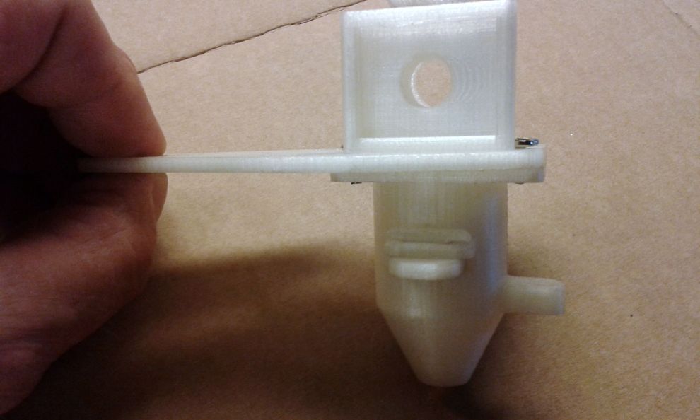

A másik fele a cuccnak...sem tetszik.:(
(ugye, ez egy nem általam tervezett szerkezet):)

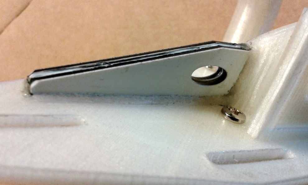

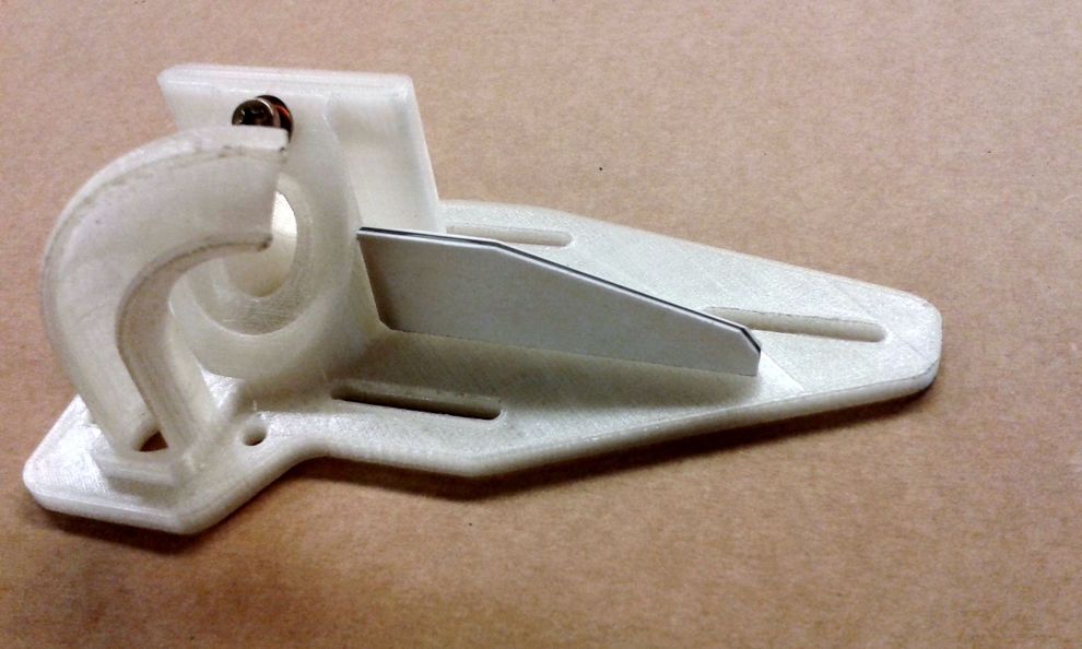

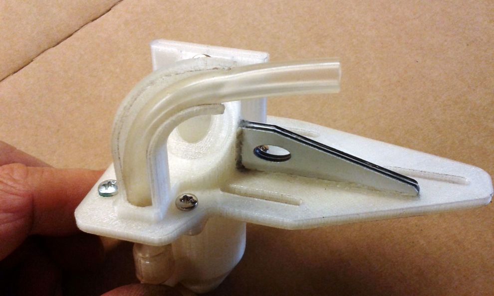

Vékonynak találom a "talplemezt", ami a fejet tartja.

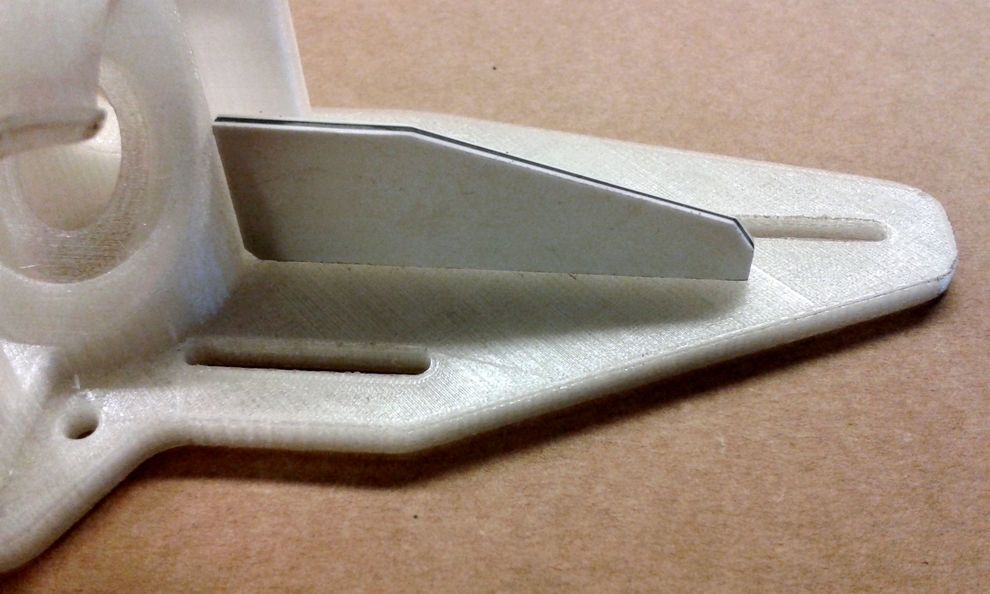

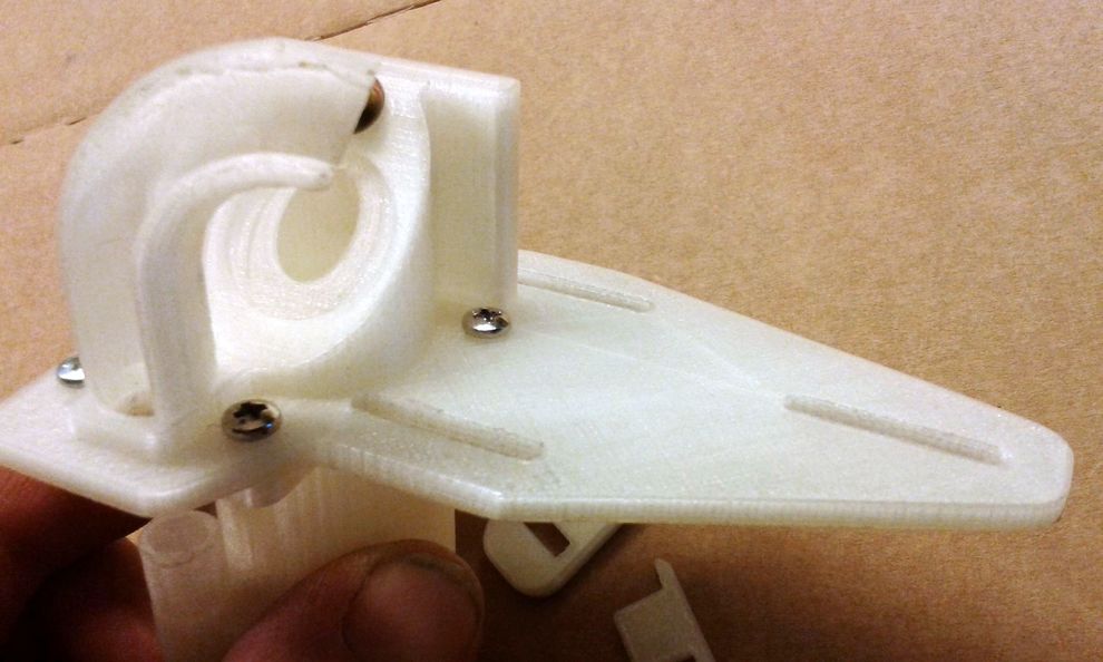

Hiányolok egy merevítő bordát, amit a 3-4 képre "virtuálisan" oda is tettem.
(szinte, oda kívánkozik, nem is értem miért nem gondolt rá a konstruktőr)[#nemtudom]
Kevés súlytöbblettel, jelentősen növelné a szerkezet merevségét.
Éetettem a célzást. Hétvégén foglaltak a gépek, jővőhéten meglesz.[#kacsint]
Ok![#eljen]
Ezt a "tesztpéldányt" már(épp most)...meghekkeltem.:)
Kis műanyag hegesztés, kevés kétkomponensűvel letakarva...:)

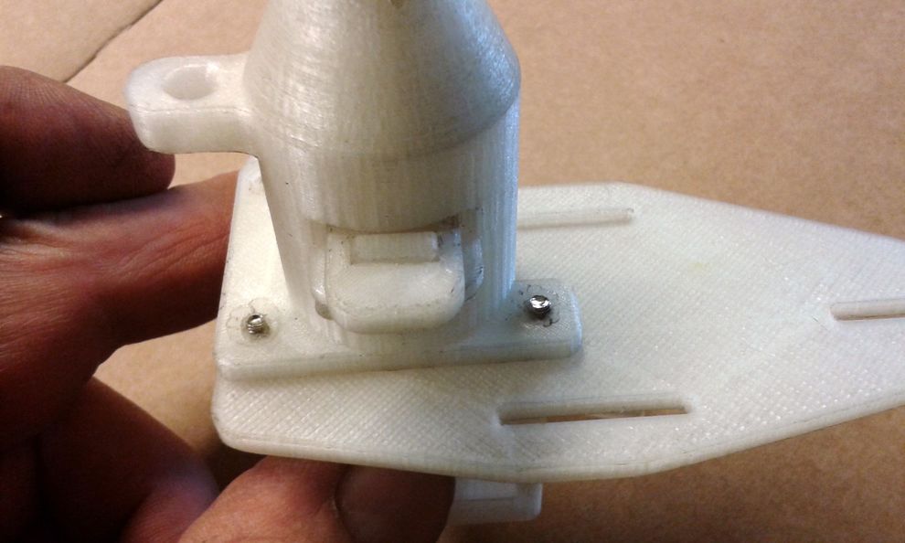

Tehát akkor, az"űrhajó" rész...
-A tizenkét lyukból három, befele fordítva, hogy a lencse irányába is nyomjon levegőt.
(a fej,és a talp összerakásához M3-as anyás csavarok vannak tervezve, "macerás" az anyás csavar)
-Ha az "űrhajó" talpán a négy furatot kisebbre veszed,(M3-as menetnek)akkor nem kell a négy anya az összerakáshoz.(- súly):)
A 3 mm vastag talpban, lesz annyi menet, hogy biztonsággal rögzítsen.
A merevítő háromszög meg...valahogy a képek szerint.
(az ovális furat, nem szükséges)
Végig tudom a háromszöget furatolni, könnyíteni.
Ahogy gondolod...
De igazán, egy "furat" is elég.
(a levegőcső,és a célkereszt drót átbújtatásához/rögzítéséhez)
