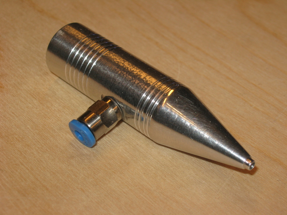

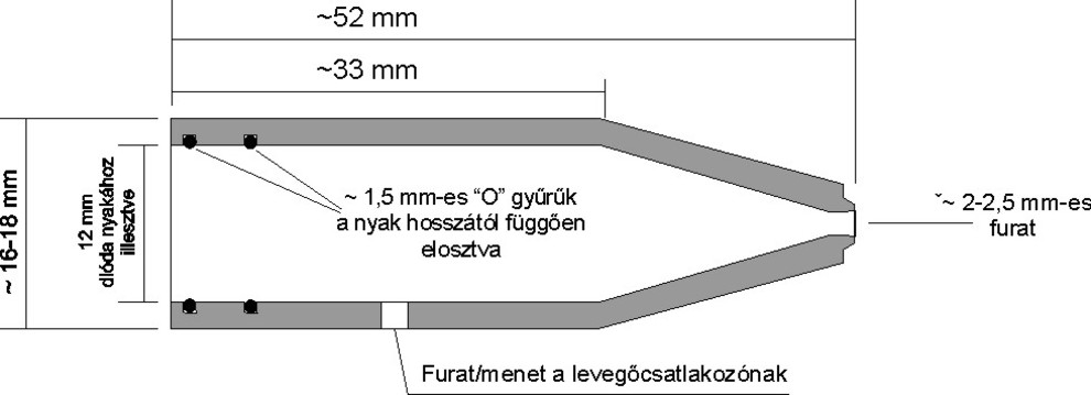

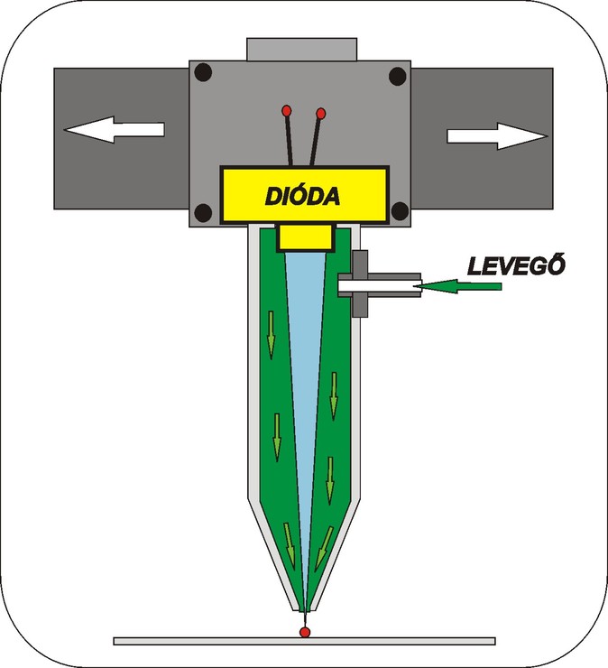

Szeretnék készíteni kék lézerhez levegő fúvókát. Van-e valami speciális követelmény aminek meg kell feleljen vagy jó bármilyen anyag, bármilyen kialakítás? Magyarul egyszerűen csak vezesse a fókuszpontba a levegőt? Esetleg van-e valakinek a tárhelyén elérhető rajz a kialakításáról?
s69skz0ve
Sziasztok! Ez engem is érdekelne! :)
"...csak vezesse a fókuszpontba a levegőt."
Röviden, gyakorlatilag ennyi.
Az anyaga is mindegy, alu, műanyag, fa?:)
(volt aki golyóstoll végéből...stb.-stb. hozta össze)
Lényeg, hogy "könnyű" legyen, hisz minden +súly cipelése a hídon, a dinamika rovására megy.

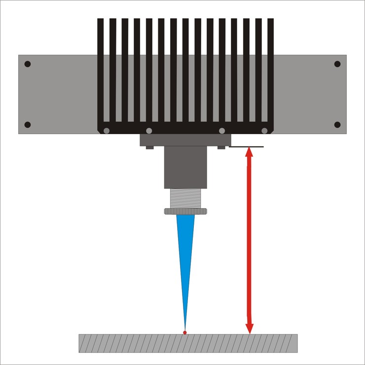

A képen a hosszméretek, csak tájékoztató jellegűek, az mindig fókusz függő.

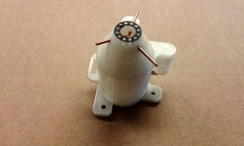

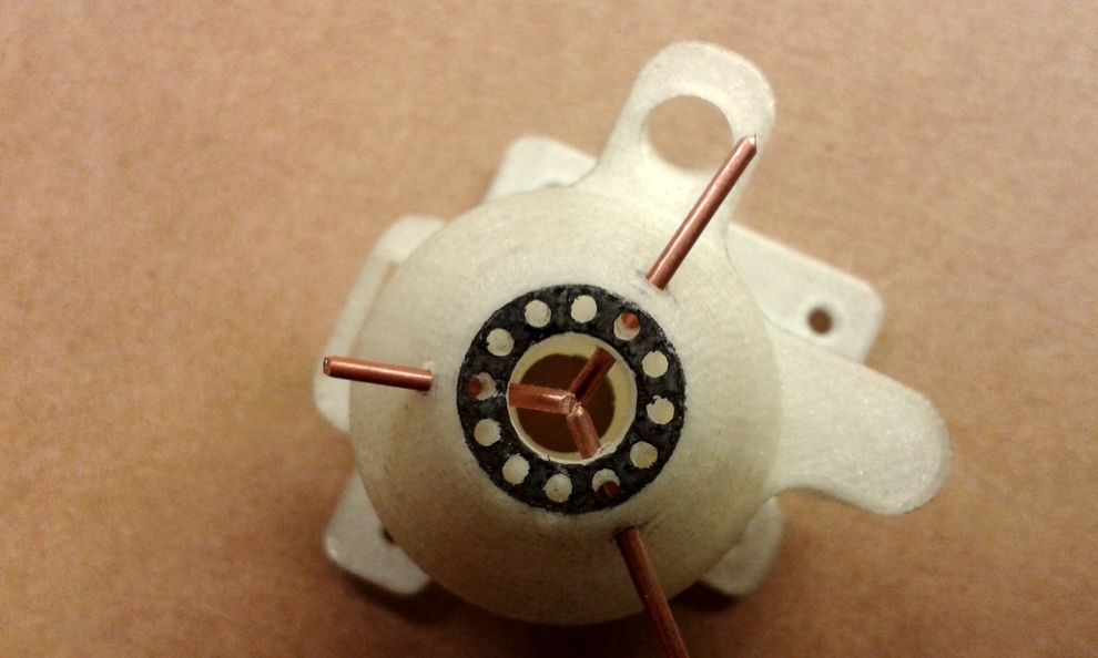

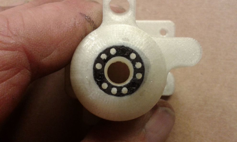

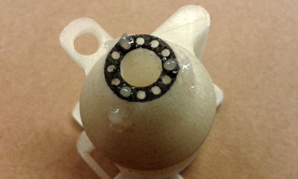

Köszönöm a segítséget. Ez esetben 3D nyomtatással elkészítem a testet és teszek bele levegő csatornákat, hogy az esetleges nedvesség ne érintkezhessen a lencsével. Bár ha levegő előszárítón küldöm át a nagynyomású levegőt nem gond. Viszont olcsóbb és egyszerűbb megoldás. Erre esetleg van tapasztalatod?

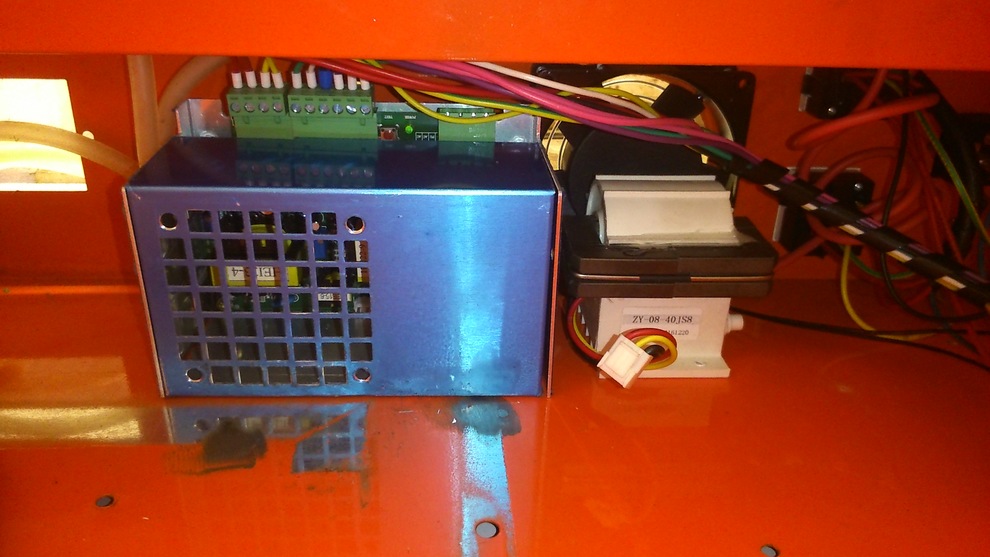

Összement a lézer tápom a napokban.

"Összement a lézer tápom" Biztosan 90 fokon mostad !
hátul rá van írva hogy csak 30 fokon kímélő mosással tisztítható ![#nyes]
