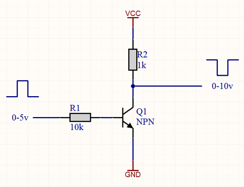

uh hát akkor ez a kőbevésett dolog gázos :( mivel a szíj is változott és a fogszám is , akkor rákötök a nano helyett
egy arduinót cnc shield panelt :) viszont nem tudom hogy a lézertápra a lézervezérlését hogy kösse össze :( a diódalézernél ok de Co nál gondolom más :(
juhasz
Annyiban más, hogy invertálni kell a jelet. 5V-nál van kikapcsolva a lézer.
doil
értem és van ehhez valami elektronika ?

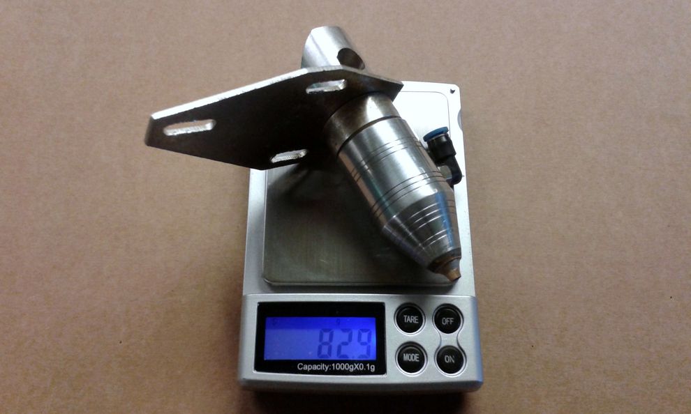

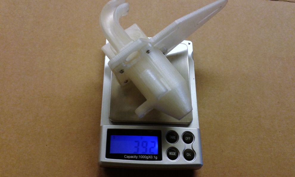

Itt mutattam a 3D nyomtatott fejet a k40-hez.
[#t169p14866#]
"Kénytelen leszek én magam tapasztalatokat gyűjteni."
Írtam ott.
Nos, az első, biztató tapasztalat.
A gyári fejszerelvény az sk. alu fúvókával,és a nyomtatott fejszerelvény összehasonlítása, egy egyszerű méréssel.
Sokatmondó/ígérő számadatok a képeken.:)
juhasz
Van. A 10k ellenállás is lehet 1k.
Ne zavarjon meg a 0-10V felirat sem.
