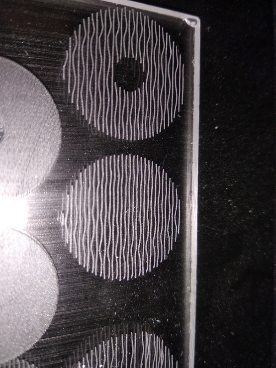

Sziasztok. Adott egy 40w Co lézer,mostanában a képen látható jelenséget produkálja. A sorközt direkt nagyra húztam hogy latszódjon hogy nem egyenes vonalakat húz. Gravírozásnál nem szép a végeredmény. Esetleg lenne ötletetek hogy mi okozhatja ezt,mire gondoljak ? Nem lötyög semmi latszólag minden oké. Ezt csak nagy sebességen csinálja 300mm/sec. Eddig nem volt vele gond szóval birta ezt a sebességet. Most max 100mm/sec ahol még egyenes vonalakat húz.

Kilazult a lencse?
2rjw3gfi5
A fejcsapágyak simán futnak?
Bizonyos sebesség felett esetleg berezonál a fej?
A kinagyított képen az is látható, hogy két irányban gravírozol.
Az egyik irányba húzott vonalak, lényegesen hullámosabbak.
Látszik az "X" tengelyed kottyanása is a vonalak végeinél.
Ez látszik balra, a telibe gravírozott alakzatok kontúrján is.
Épített, vagy gyári gép?
Ha gyári(K40)...
Mennyire kopott az "x" gerendád felülete?(ahol a görgők járnak)
Attól hogy "nem lötyög semmi", csak látszólag minden oké.
Mint előttem már írták, a görgők kopott csapágyai is vihetnek rezgést a fejre.(hullámos vonal)
De, a szintén előbb leírt "laza/mozgó lencse" is produkálhat hasonlót.

Köszönöm a gyors válaszokat,én is a görgőkre gondoltam,viszont az x tengellyel is lesz valami,ahogy írtad,ezt hogy lehet orvosolni,uj gerenda vagy új szíjak ? Gyári gép, nem K40 hanem KH-3020. Szemből nézve a bal hátsó görgő nem is forog,szoval ez biztos közrejátszik. Rendeltem görgőket viszont csak ebayen találtam,az egy hónap lesz. Az erdekes az hogy ha en huzkodom gyorsan a fejet jobbra balra,akkor egyenesek a vonalak. Továbbá ha nagyobb a minta ahol pl 30 cm mozog jobbra balra a fej ott is csak a szélek hullámosak,ebből gondolom hogy mikor az x tengely lép akkor vagy kis kottyanás vagy valami miatt ott beremeghet.
A csapágyazott műanyag görgők, egy excenteres csapban végződnek.
Így biztosított a görgők, vagy a gerenda kopásából eredő kottyanás kiküszöbölése.
A csapokat oldalról a kocsiba rögzítő csavarok lazítása után, a csap tengelyének forgatásával beállítható mind a négy görgő egyenletes felfekvése/szorítása a gerendán.
Persze, a szíjak feszessége/lazasága is közrejátszik a kottyanásban/beremegésben.
De ugyanígy okozhat hullámos vonalat, az "X" hídon levő, második, mozgó tükör tartójának a remegése, vagy a tükör lazasága a tartóban.
Egyébként, az "X" tengelyre merőleges lengések/hullámokat a rajzolt vonalon, inkább a kocsi kottyanása okozza, ez a görgők beállításával javítható.
idr4n47nh
Értelek, mindjárt meg is nézem,de akkor csak a csap excenteres,a görgőknek ugye forogniuk kell ? Mert nekem egyik nem forog, talán megszorult.
A görgők mindegyikének forognia kell a csapokon, hiszen, csapágyazottak.
A Görgők tengelye/csapja excenteres, így biztosított az állíthatóságuk.
