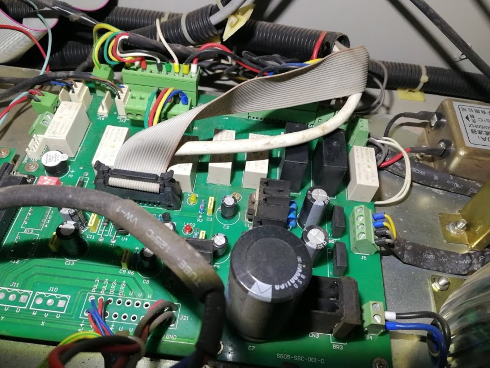

Közben belenéztem kicsit a gépbe. A gombok relékhez vezetnek. Összesen 9db.
Tehát amikor a lézer működésbe lép, ezek a relék kapcsolnak le a videóban látható módon.
Esetleg így valami tipp?

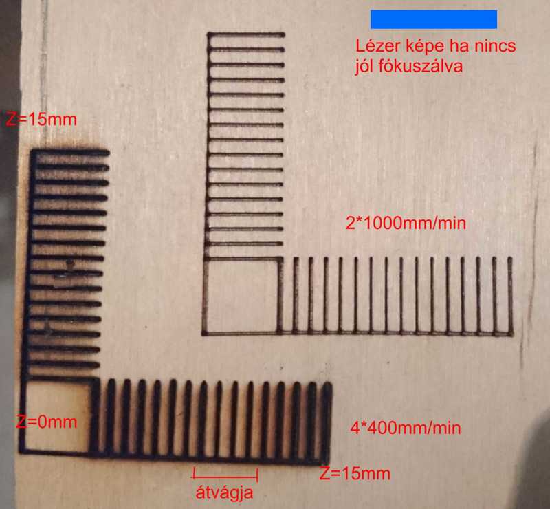

Ismét volt egy kis időm foglalkozni a DTR féle diódával amihez G-2 lencsém van.
A ,,Z" tengely állítható, a fókusz távolság beállításához csináltam egy ,,létrát", minden egyes vonalnál 1mm-el emelem meg a lézert.
A függőleges vonalaknál nincs is gond, 4 vonalnál is átvágja a 3mm-et, azonban a vízszinteseknél nem akarja. Nem értem, hogy miért. A vonal vastagságókból látható, hogy minta fókusz távolság változására nem is lenne hatással, szinte mindegyik vastagsága ugyanakkor, pedig aztán a két vége közt 15mm van.
A lézer képét is jelöltem a képen, amely egy vízszintes vonal. Tudom, hogy ha nem is látszik de fokuszálásnál is ovális marad. De az alakjából következtetve úgy gondolnám, hogy pont a vízszintes vonalakat kellene jobban átvágni, mert az lézer fénye is vízszintes.
Igazából most ott tartok, hogy a 6W lézerrel nem tudom átvágni a 3mm rétegelt lemezt. Ha csökkentem a sebességet akkor már nagyon megégeti a környező területet. A Képen látható, hogy már így is eléggé.
Valakinek valami ötlet? Talán érdemes 3 tagú lencsét bele? Az jobban fokuszálható.

Nagyon csúnya vastagok a vonalak. Olyan egy tized mm körüli fókuszpont lenne az ideális. Optikán kéne valamit mókolni.

Azt azért mindenképpen kipróbálnám, hogy ugyan ezt megismételném kétszer, 90°-ot, majd 45°-ot elforgatva a rétegelt lemezt.
Akkor is olyan lesz az a vágás - nem vágás eredménye ?
(Kör vágásnál én is tapasztaltam, hogy a kerületén nem egyenlő a vágás mélysége, de nem ilyen durván. Csak néhány tized a volt a különbség. )
