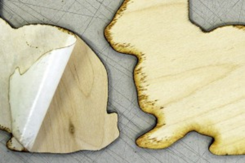

3mm-es rétegelt lemezt szeretnék kék 2.5wattos kínai lézerrel gravírozni!
Maszkolással megoldható, hogy ne barnuljon be a rétegelt lemez gravírozott vonalak mellett? Amennyiben igen, milyen papírt javasolnátok maszkolásra?
Koszi!
A legjobb a festők által is használt maszkoló ragasztószalag.
Ja, és jót tesz a rétegelt lemeznek némi simogatás vágás után 400 - 600 as papírral.
gabdgzj8f
A különbség.
Ahogy Danibá írja, sima papír tesa szalag.Ha gondolod mind a két oldalán.Akkor nem kerül a felületre, a korom, füst, stb..
Ugyan nem mondtam, de én is a festők által használt papír maszkolószalagot használom.
Na és utána, mint ahogy Danibá is írta, nem árt egy kis "cirógatás" azzal a "fííínom" csiszolópapírral.
gabdgzj8f
Ez teljesen igaz!
Amit szoktam használni, az a rezgőcsiszics izéke [#kacsint]
Teljesen jó, ha a munkadarabot kiveszed, (személy szerint gumis alapú lapra), és egy kicsit csiszikölsz rajta.
Amint a tesa szalagot letépem, úgy a a rezgő jön a képbe.(mármint a rezgőcsiszoló)
Ahogy szoktam:
1.Kivág
2.Leszedi a maskot
3.(ahogy Danibá is mondta)Megcsiszol
A további már a kialakított munkadarab fügvénye.
Lehet ragasztani, illeszteni, és ....
