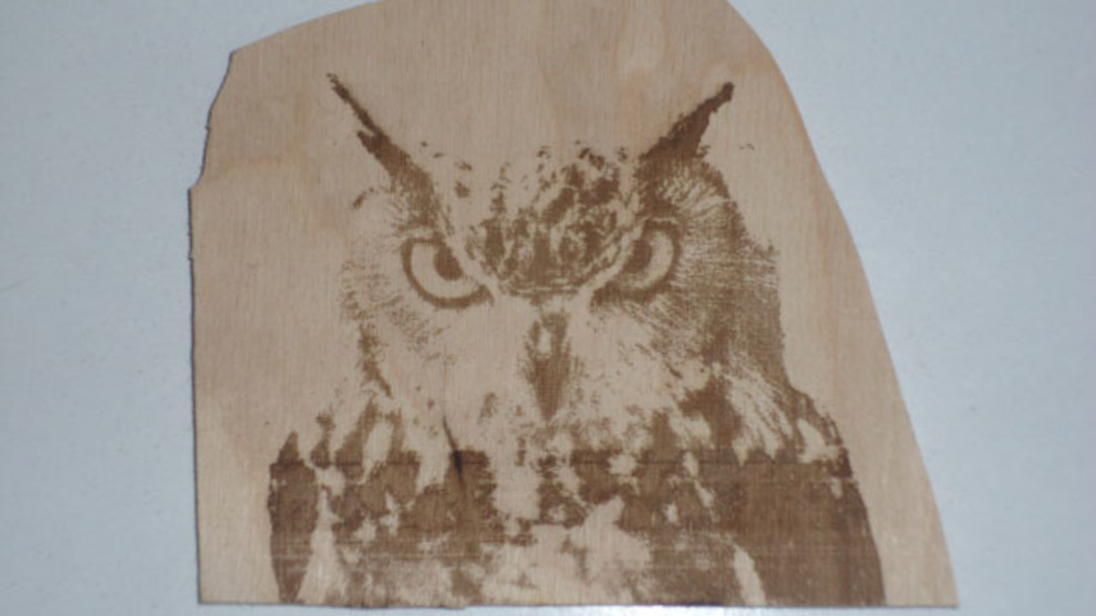

Képeknélmás a helyzet. Ott Én Béni progiját használom és ott be lehet álítani az M10, M11 kódot és szépen lefut pixelesen a lézerrel. Sok szerencsét.  Kezdésnek talán jó lesz.
A hozzáértők + mégadnak  tippet ,vagy lehurrognak.Ezek is így készültek
