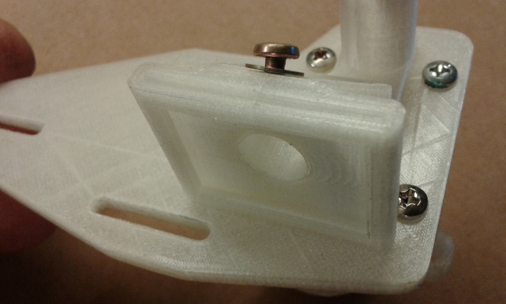

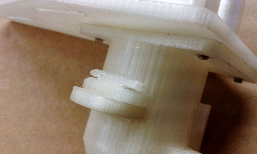

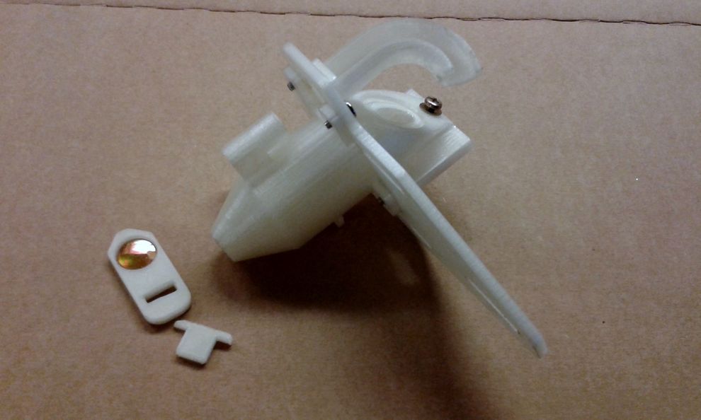

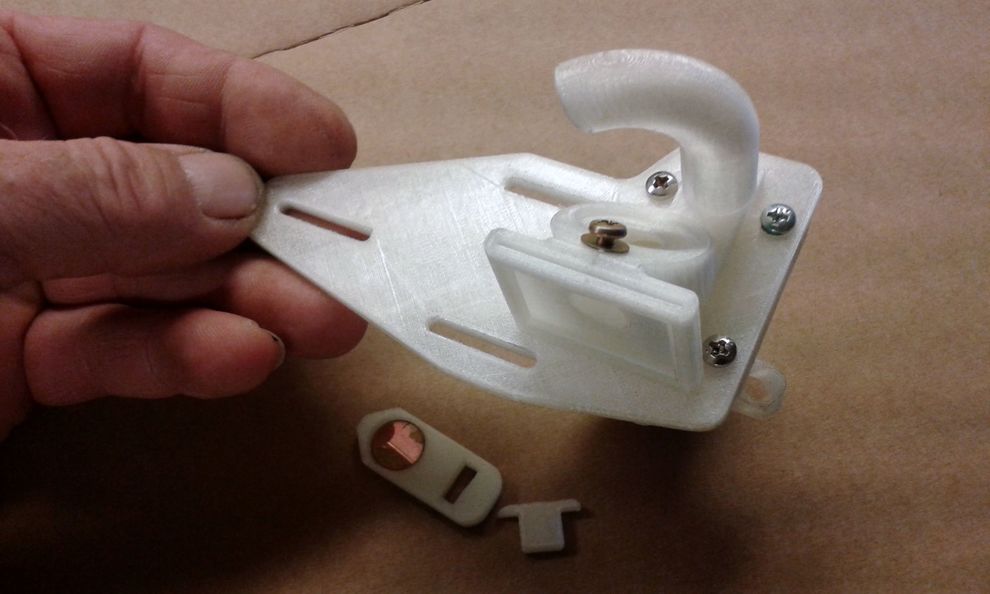

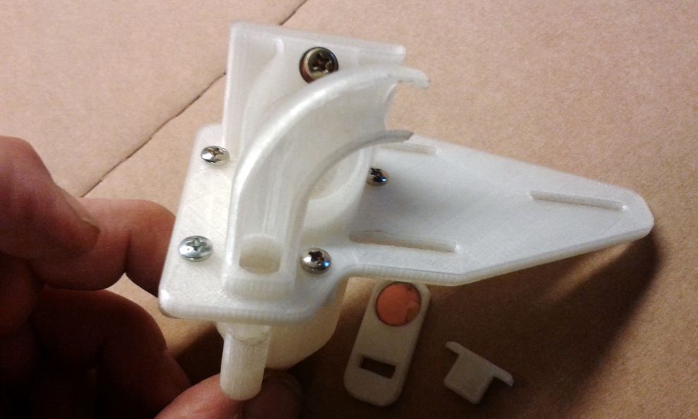

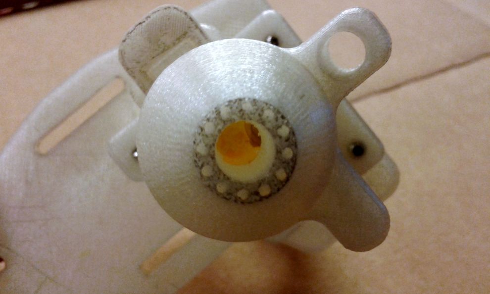

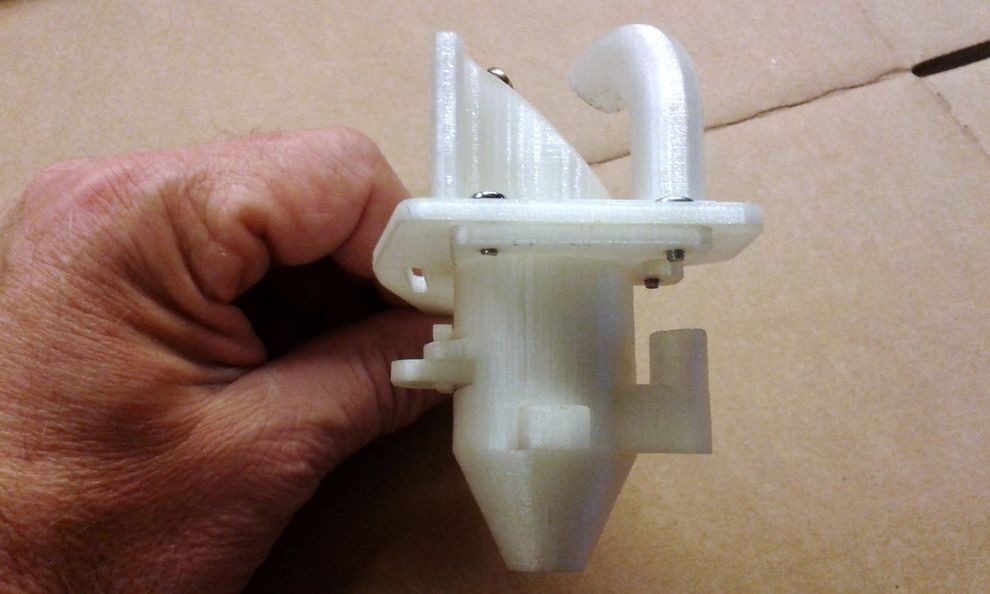

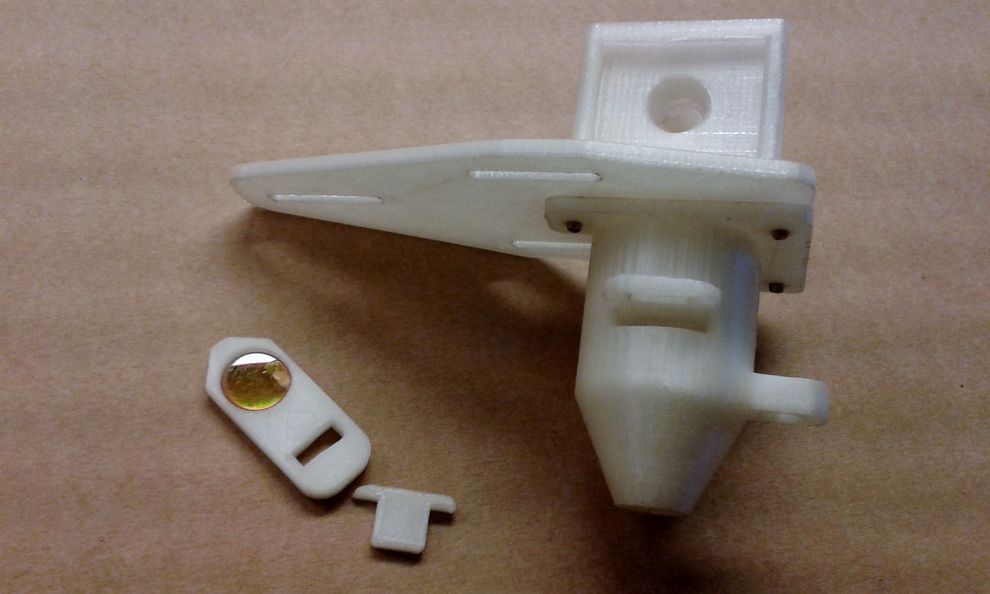

Köszönhetően @szf fórumtársunknak, elkészült a tesztpéldány.[#eljen][#worship]
Jövő héten, ahogy időm engedi, fölkerül a gépre a "pillekönnyű" fej.
A képeken már, az én példányom.
Kelepeisz Lajos
Megtaláltam cnchurossz mappái között, köszönöm.[#eljen]

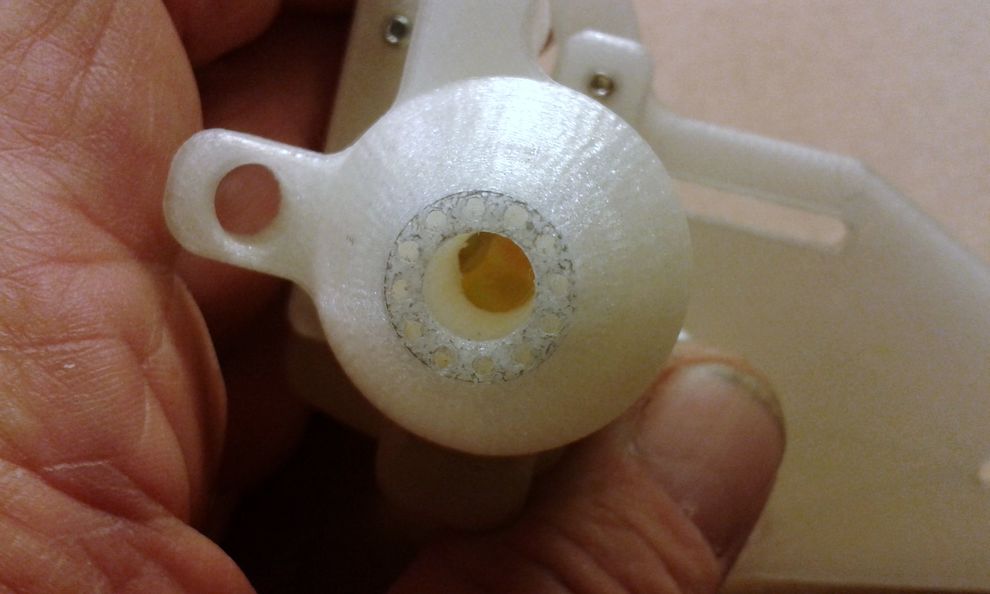

Jól látom, hogy a pereméből jön majd a levegő?
Igen, a perem 12db. 1,2 mm-es furatán távozik a levegő.
A fej kúpszöge úgy van megválasztva, hogy a 12 furat épp a fókuszpontba "lövi" a levegőt.
Én adnák némi levegőt a fej belsejébe is a lencse védelmére.
A kezdetemkor eldurrantottam egy lencsét a kormozódás miatt.
Mekkora sebességgel vágtál? Láthatóan elég lassan, na de mennyire?
Én is gondoltam rá, de ez már...ilyen lett.
Majd meglátom, a tesztek eldöntik...max. a tizenkettőből hármat ledugózok,és "kinevezek" lencse fele fújónak.:)
