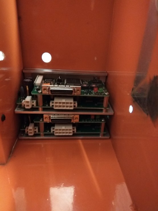

Amikor millimétereken múlik hogy a vezérlő elfér vagy sem.
