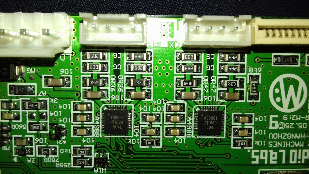

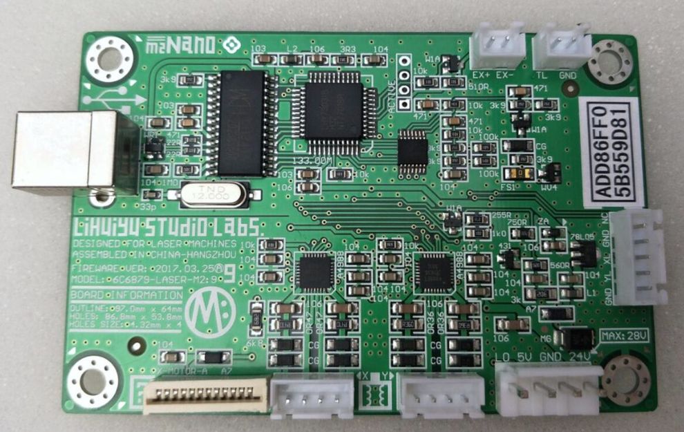

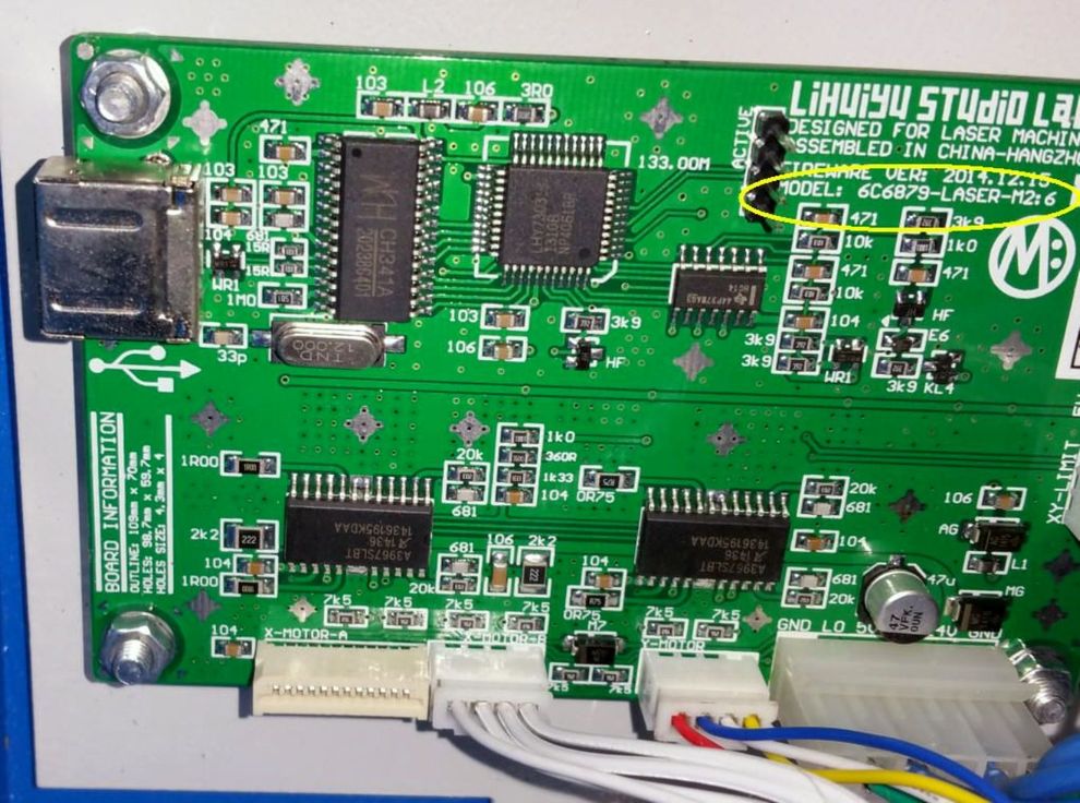

Két fajta vezérlővel is szereli a kínai a K40-eseket.
A "régebbi" vezérlői A3967 motormeghajtókkal vannak szerelve.
(ezek, csak 700mA-es meghajtók)
Az újabb vezérlők már, a nagyobb áramú A4988-as meghajtókkal vannak szerelve.
2fpuyi9i
Nekem az újabb vezérlős van az A4988-as tipus.

Akkor ebből le is szűrted hogy nem a motornál és kábelezésnél hanem a vezérlőben kell a hibát keresned. Ahogy írták ott a meghajtó körüli forrasztást érdemes átnézni, bár amilyen filléres tétel a meghajtó, ha van lehetőséged cseréld le rajta.
