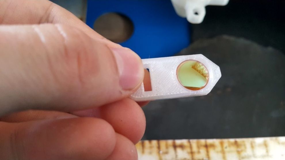

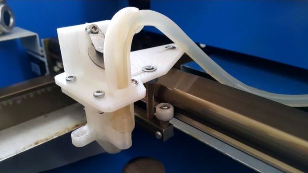

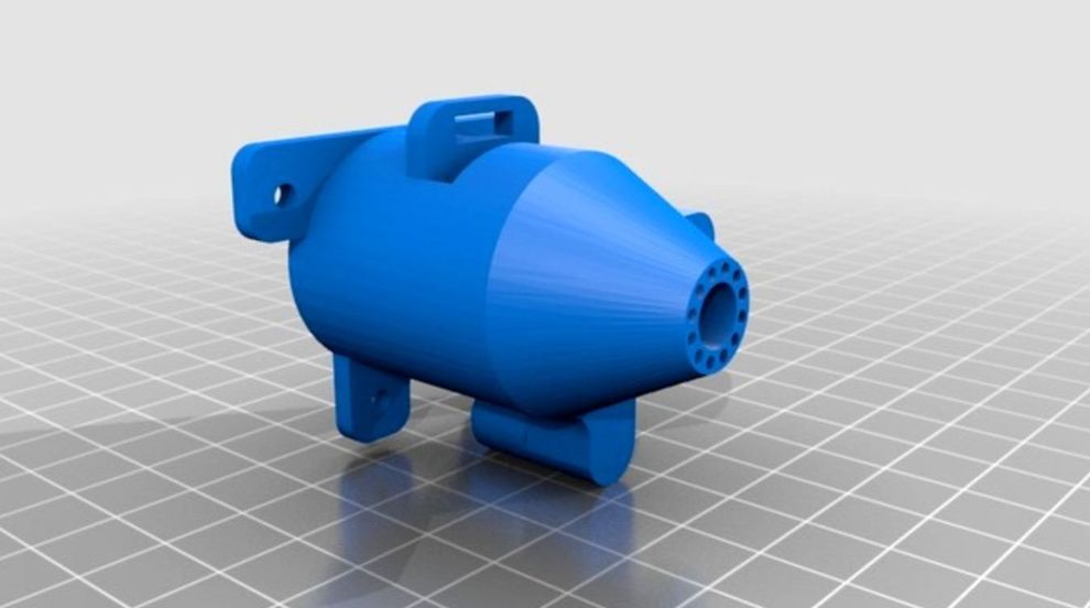

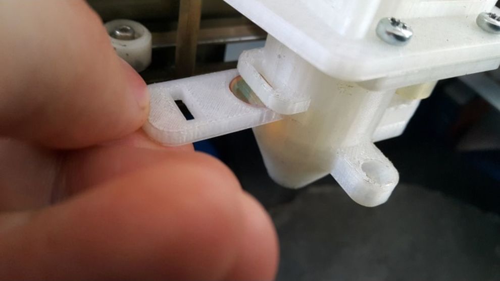

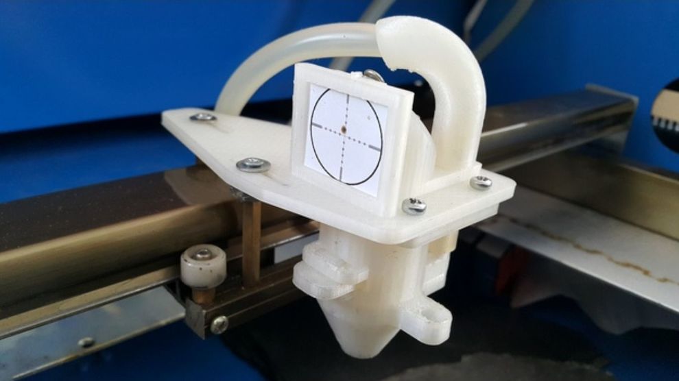

Valaki, használja ezt a típusú nyomtatott fejet K40-es lézeren?
