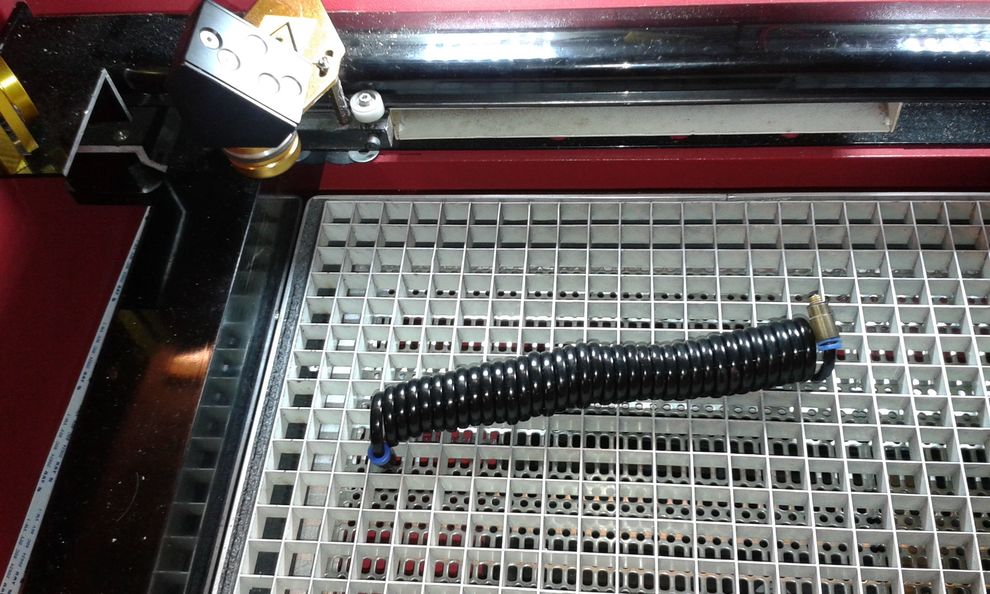

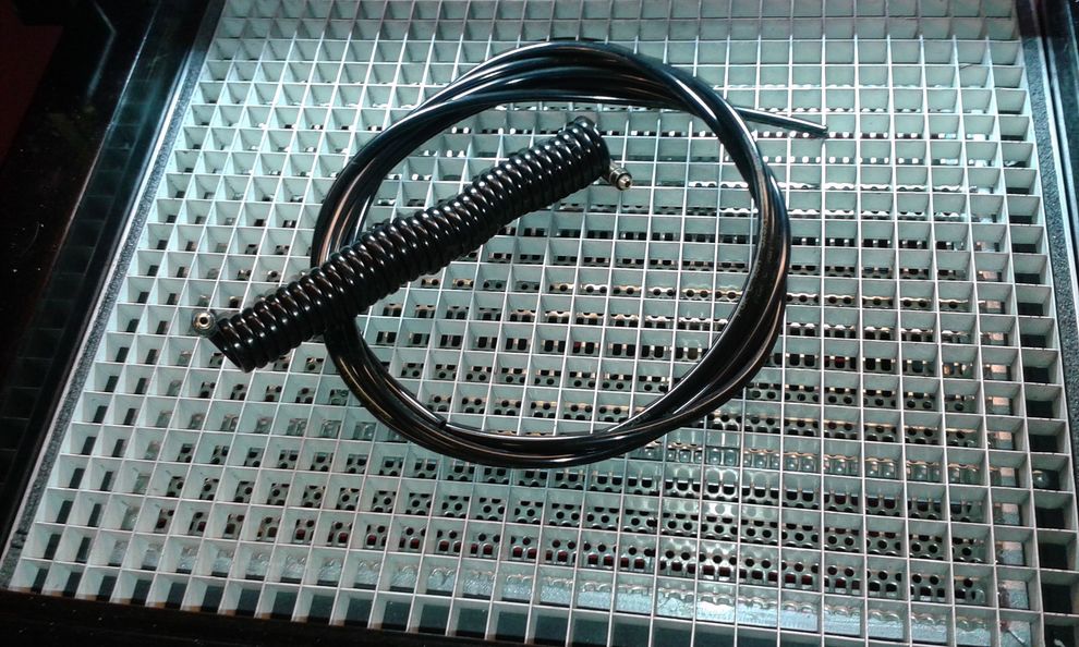

Még mindig a fej levegőfúváson agyalok meg próbálkozgatok. A nagyon hajlékony (mint amit a vízhez adtak) cső keresése folyik (ne terhelje a fejet a hajlítgatásával nagyon). Közben az emelőasztalon is agyalok, gyűjtöm az infókat. 40W-os CO lézerem van nem diódám. Azon gondolkodom még, hogy  forgatóasztal az honnan kaphatja a vezérlést (ami Y-tengely helyett forgatja pl. pohár vagy üveg)? Nekem egy szalagkábel viszi a motor jeleket, de oda nem tudok csatlakozni még egy motorral. A vezérlőn van egy plusz csatlakozó,de motorvezérlő IC csak 2 db van. Szóval még ez is kérdés. Lassan, ahogy időm engedi túrok utána.
Én náluk vettem szilikon csövet (6x1 mm-est) Szuper hajlékony és kb. 4 bar-ig bírja a nyomást. A honlapjuk (webshop) elég használhatatlan, de a boltban (Bp. Murányi utca) nagyon készségesek az eladók és rengeteg méretből lehet választani.

Mármint a szilikon csövet.
De van extrahajlékony pneucső is.
PUR néven keresd.
De van, 'home made spirálcső is, mezei pneucsőből tekergetve.:)

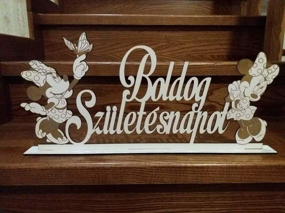

Hellosztok.Tudna nekem valaki megosztani ilyen fajta egybeszöveg kivágást laserre.pl: kellemes karacsonyt boldog szuletesnapot stb

Kínából rendelt co2 40w laserre "Gy mester" álltal creált program maximálisan megállja a helyét photok lézerezéséhez.
Hogyan lehet spirálosítani? Simán feltekerem és rámelegítek? Mert a telefon spirálokat hőkezelés után még visszafelé át kellett tekerni hogy szorosak legyenek.

Letöltesz egy folyóírásos betűtípust, beírod a szöveget, majd görbévé alakítod. Ezután már a kívánt méretre/irányra/egybefüggőségre szabhatod.
Pontosan úgy, ahogy írod.
Felteker...melegít...visszahűt...kifordít...és,kész.:)

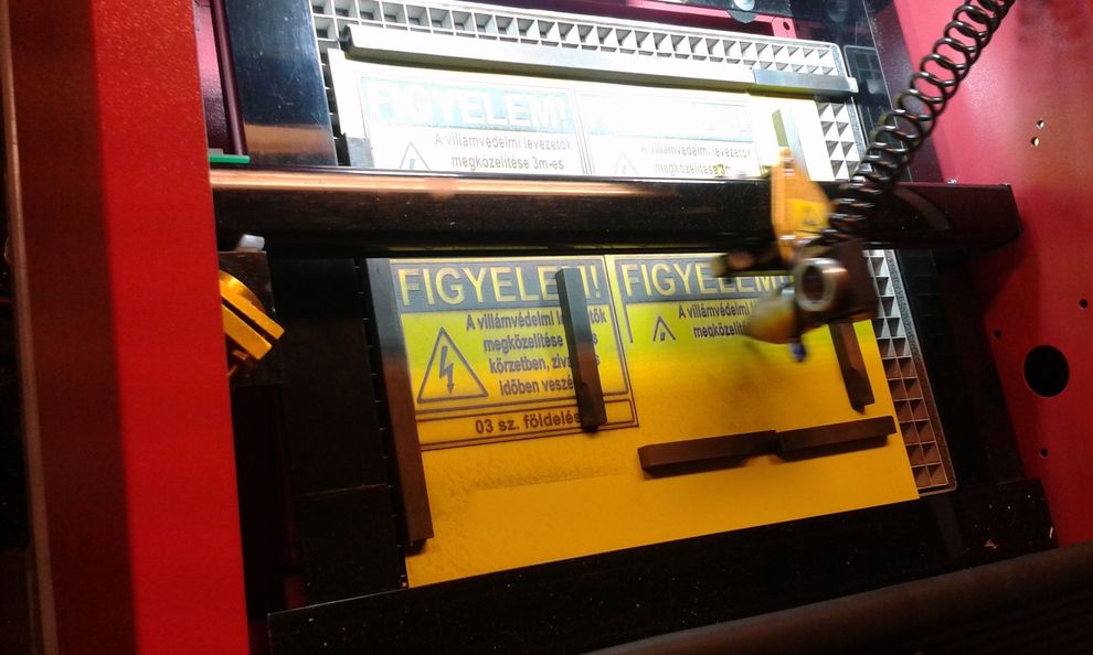

Jó, jó, de...
Ennek a gyakorlati részéről, írhatnál kicsit bővebben.
-hogyan kommunikál a gép a PC-vel?
-mit változtattál az eredeti gépen?
-stb.
