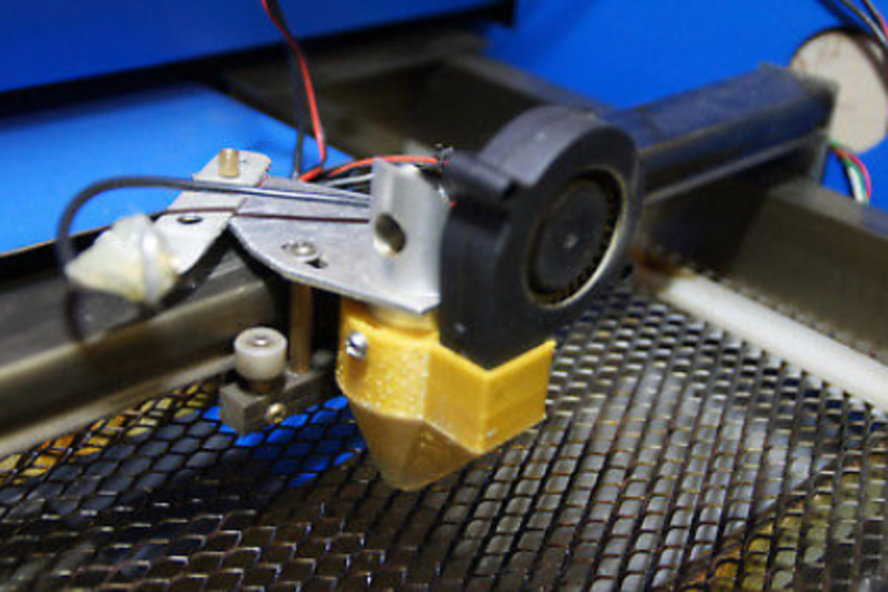

Szerintetek ez a megoldás használható eredményt ad vagy parasztvakításnak jó csak?
Probát megérhet!
De a fizikai részéröl kicsit böveben amit itt használnak kékhez levegö rásegitéses vágás ara kis membrámos krompresszor 500...1000mBar körül dolgozik na most a ventik az töredékét ha enek elérheted pár tized..mBar csak ez inkább füst elhajtásra való...[#whatever]
