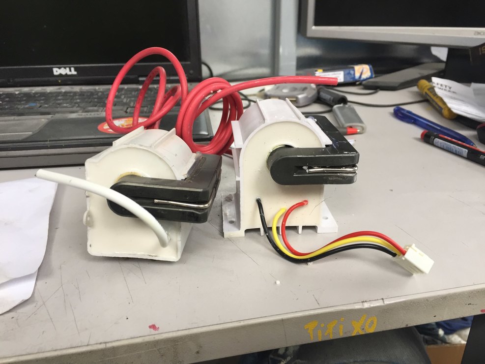

Használ valaki kínai 40w-os Co lézert?
Sajnos tönkre ment benne a transzformátor. Rendeltünk hozzá 2db újat, mivel már nem először adta meg magát. Viszont ami érkezett, abból 3 kábel jön ki (jobb oldali), a miénkből pedig csak 1 (bal oldali).
A kérdés hogy melyik kábel mire való? Vagy ez semmiféleképpen nem jó a miénkhez? A teljesítménye egyezik mindkettőnek.
Előre is köszönöm a segítséget!
Hülye kérdés, de a bal oldali fehér kábel nem 3 eres véletlenül? A fotón csak a lényeg nem látszik.
s5f8tmfv3
A bal oldali trafón nincs két réz csavar? Az lenne a hiányzó 2 bekötés. Talán kimérhető.
