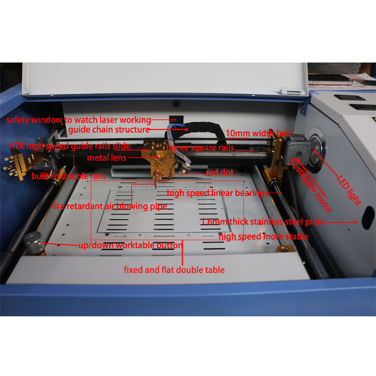

Amint megérkezett, kipróbáltam, és még aznap este szétbontottam apróra...
Az átalakítások:
Kidobtam a ventilátort, az elszívó csövet, az asztalt,(a tartólemezét is), az összes csavart, a fejcsapágyakat,az összekötő tengelyt, és csapágyát, a csőtartó bilincset, az USB kábelt.
Levágtam rövidebbre az elszívó torkot, és kihajtottam 45 fokba az oldalait.A műhelyben beépített konyhai elszívóhoz készítettem adaptert, és fehér rugós elszívócsővel bekötöttem az elszívóba.
Új csőtartó bilincseket raktam bele, és led csíkot (3-at), egy kis inhalátor kompresszort, 7x7mm-es energialánccal, szilikon csővel, a fejhez esztergált állítható magasságú fúvókával, egyelőre a rugós asztal van benne, majd motoros állítható készül hozzá.
Kapott a hátfalra egy áramlás őrt, és biztonsági kapcsolót a nagy fedélhez (REED), meg egy kis digitális hőmérőt a hűtővízhez.
A poti helyett 10 fordulatú Helipot-ot raktam bele.
És még nincs vége.....

Kb. két éve került hozzám használtan az én K40-esem.
Nagy vonalakban, ugyanezeket elkövettem én is rajta, amiket Zoli leírt.
Az átalakításokkal/finomításokkal, sokkal jobb lett mint volt.
Azonban, a két év használat után, megint lenne javítgatni való rajta.
Az "X" híd aluprofilja, ami az "X" kocsi görgőinek futófelülete is egyben, annyira kopott már hogy cserére, vagy átalakításra szorulna.
Ez a gerenda a gép mechanikailag legjobban igénybe vett eleme, a kocsi görgői intenzíven koptatják/vasalják az alu felületet.
És ugye, a működés jellegéből adódóan a kopás mértéke nem egyenletes a gerenda teljes hosszán.
Nehéz már úgy beállítani a görgőket, hogy a gerenda teljes hosszán kottyanásmentes legyen a kocsi járása.

Az Alu és a kerék közé  kb2mm-es  acél lemez nem fér be futófelületnek? Nem lehet úgy összehozni, hogy ne az alut koptassa közvetlenül?
morvfer7
Nem biztos, hogy a kopott alumíniumot érdemes lenne "foltozni", helyette egyszerűbb egy sínt betenni, stabilabb is lesz. Kínában is rájöttek, az újabb szériát már így szerelik.

Nem érdemes tökölni a foltozással, csak időpocsékolás.
Ez a mechanika ebben a formában, hosszú távon, napi használattal, nem CO lézer alá való!
A 3-400 mm/s sebesség amit még szépen, hiba nélkül tud gravírnál, gyorsan "kinyírja" a hidat.
Ha a kínai diódalézerrel(is) szerelné, ott nagyságrendekkel többet bírna.:)
Ki kell cserélni a híd alu profilját lineáris sínre/kocsira.
Azt a könnyű fejet szerintem a sín alátámasztás nélkül, önhordó kivitelben is játszi könnyedséggel "elbírja".
Nagyban javulna vele a gép pontossága,és...élettartama is.
Persze akkor már, az "Y" síkon is el kéne követni hasonlót.
De akkor meg...
Célravezetőbb egy átgondoltabb, új mechanikát "összekalapálni":) a géptestbe, mint ahogy azt már páran meg is tették.
