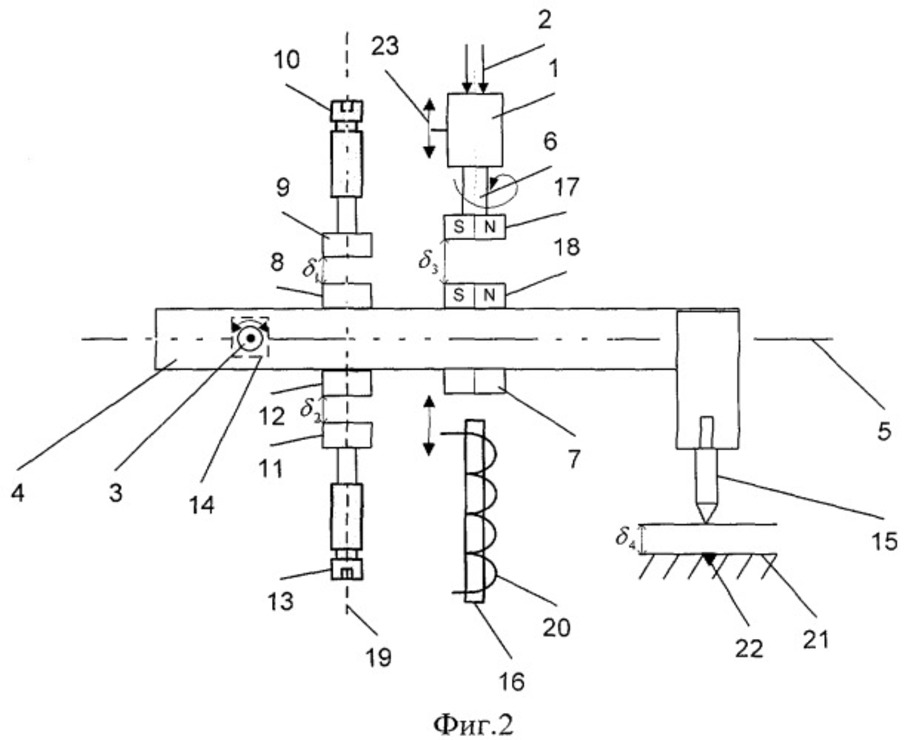

De van 1 kis lemez relém az is 24 voltos na azt rátettem csak úgy kipróbálásként egy 12 voltos váltóáramra, és úgy elég gyorsan rezeg lemerném fogadni hogy 50-60 Hz-el[#vigyor4]. A nagy relét meg gondolom triákkal kéne vezérelni ha váltó árammal hajtatnám,nem FET-el- nem biztos-
Amennyire emlékszem, ezt valami egész más szerkezettel szokták, mit egy relé tekercs.
A fel-le kalapáló munkatengelyen gyűrű mágnesek vannak egymás fölött sorban.
Ezeket rángatja mágnesenként egy-egy tekercs egyszerre, a tekercsek párhuzamosan kötve.
A tekercsek egyenáram hatására berántják a mágneseket így csapják le a szerszámot.
Ellenkező polaritású egyenáramtól meg felrántják gyorsan.
Nem rugó emeli vissza, mert az lassú.
A mechanikailag párhuzamosa működő mágnes és tekercs párokra az erő és a sebesség fokozása miatt van szükség.
Egy mágnes és egy tekercs kevéske.

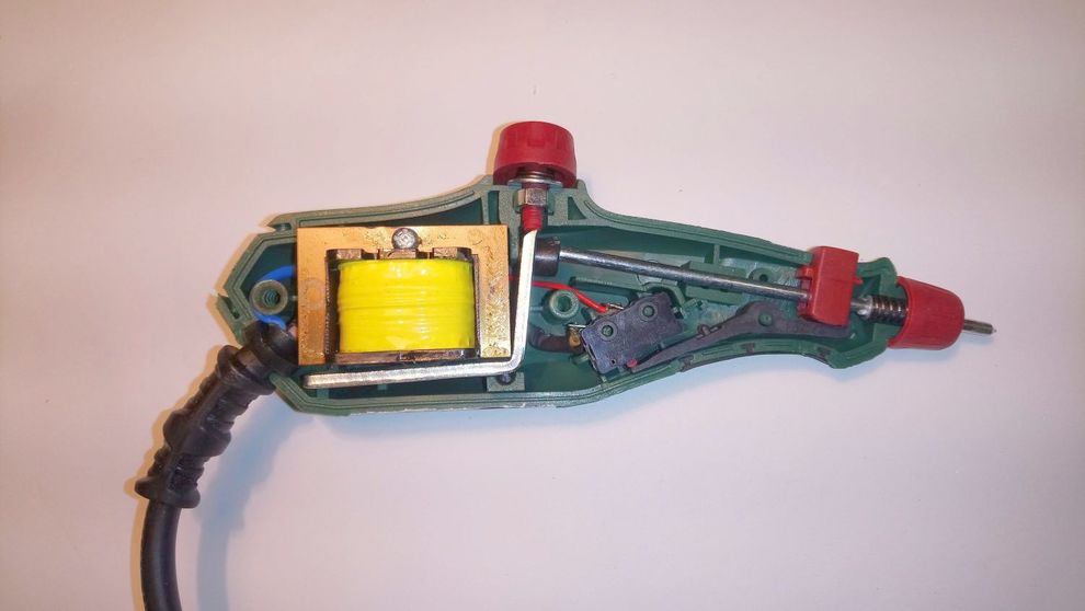

Valami ehhez hasonló konstrukciót próbálj kialakítani. 230V 50Hz-el működik, tehát 100 leütést végez másodpercenként. Szerintem a rövid mozgás utak és a rövid úton záródó mágneskör a gyors rezgés záloga...

Gagyi hajvágógépekben is hasonlatosan van megoldva a kés mozgatása. De a tetováló gépekben is. Előbbi lehet van otthon a kollégának, utóbbi kialakításáról meg a neten található sok infó.
