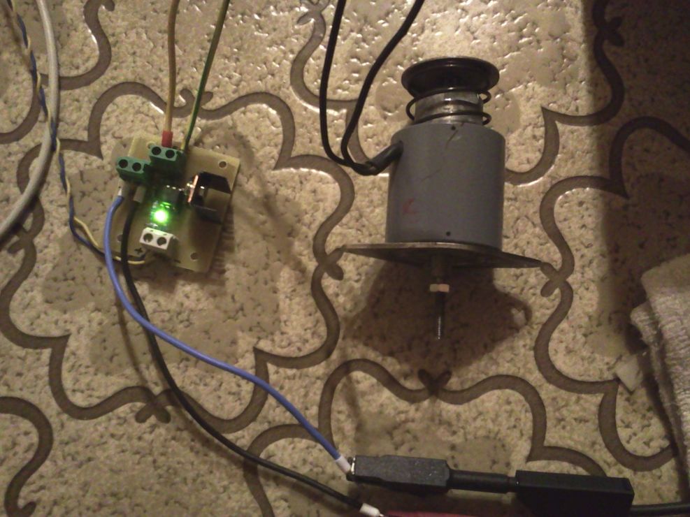

Úgy gondoltad hogy ezt a Dotg program posztproc. -ba másoljam majd átnevezem.Na megcsináltam, és működik ugyanúgy mint a mach3 postp-ával.Köszönöm.igazából valami ilyesmit szeretnék, de úgy tűnik hogy relém nem jó ehhez, túl lassú.itt meg szinte rezeg

Itt lenne

Heló.Lejjebb ott a kép a solenoid elektromágnesről ,ami úgy is 24 voltról megy.Működik is de hát nem olyan gyorsan mint a korábban betöltött videón
Próbálj meg egy sokkal kisebb tömegű vasmagot mozgató elektromágnest alkalmazni, mert ez a böhöm cucc így "vasba öntve" garantálja neked a lassúságot, a hitvány dinamikát.

Azt láttam csak azt hittem ,hogy az egy ütvefúró belseje.
Én egy akvárium pumpa motorjára gondoltam.
pv6cdvuc7
Nem olyan nagy az ,3-4 ujjnyi vastagság.De van egy kisebb lemezes relém is (nyomtatóban volt)ugyanazzal a kóddal ugyanúgy mozog mint a nagy.Meg hát az erő hiányzik.Mondjuk a nagy is csak olyan 9-10 Newtont ír (0.9 kilopond).De láttam a conrad honlapján pl ilyet.

De lehet hogy váltóáramú relével jobb lenne, talán gyorsabban is visszahúzná a vasmagot (talán valami Lorenz erő miatt)
pv6cdvuc7
Meg hát az orosz youtubos videón 1 bazi nagy van
A videón sztem olyan autó önindító behúzó tekercs méretű a szolenoid.

Nagy, de a mozgó vasmag kis tömegű.
No de az nem csak úgy rezeg a vakvilágba, szinkronban kell legyen az X tengely mozgásával a kép bitjei szerint, nem?
