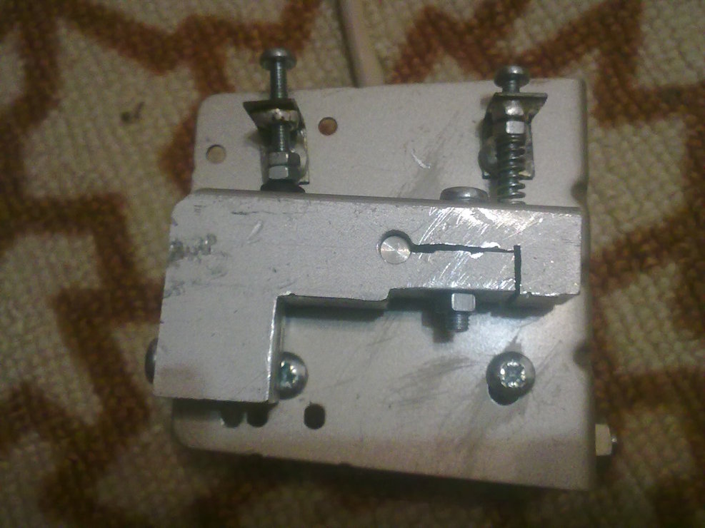

Ez a két másik megoldás van.A léptetőmotoros kopogtatás,meg  ez a 3. amikor villanymotor hajtja  a gyémántfejet ami össze van kötve a léptetőmotorral.Lehet ez a legjobb.  de a relés meg talán egyszerűbb.-ha van megfelelő relé.
pv6cdvuc7
Ja ennél meg relé is van.Most jobban megnéztem.-és akkor az itt mit, hogyan segít?
pv6cdvuc7
Vagy alulról nyomja a rugó, segíti vissza a kart, felül meg a mágnesek taszítják egymást és segítenek a leütésben?
Ezekben a második generációs ütőfejekben a leütés erejét is szabályozzák..az alsó elektromágnes szerintem arra való.
A felső forgó pedig az oszcilláló mozgás gyorsaságát állitja.
Van ott azon az oldalt több írás is ami érdekes lehet!!! [#eljen]
pv6cdvuc7
Van hasonló képem. Szerintem a rugó segít  a fel  mozgásban-visszaállításban.Nincs itt tekercs.A mágnes meg helyettesíthető 1 másik rugóval vagy ütközővel.
Hidd el nekem alul az egy tekercs..[#vigyor4]
pv6cdvuc7
Szerintem a szovjetek egyszerűbben oldják meg
Amit designr megosztott rajzot az egy szuper cucc
és tulajdonképen lézer vezérlést felhasználva simán üzemelhet a dolog
tehát a 10-és 13 csavarral behatárolod hogy mekkorát mozogjon a kar
a mágnest úgy állítanám be hogy húzza vissza a kart
az alsó elektromágnest pedig egy transzformátorról egy greatz on keresztül egy tranyóval kapcsolnám
hogy miért, mert a trafóból kijövő 50Hz es szinuszt beforgatja a greatz 1 irányba és lesz egy 100Hz-es pulzáló egyenfesz, amit nem szabad kondenzátorral simítani!!!
a tranyó meg szépen rá rá kapcsolgatja a feszkót a tekercsre ( lehet fet is)
ahol a lézert bekapcsolná a vezérlő ott ez is zizegni fog, és már csinálja neked a gyönyörű képet
na most ha egyszerűbbet akarsz mechanikailag, akkor kihagyod a mágnest, és csak az elektromágnest tartod meg, nem kell greatz, hanem triak, de a triak meghajtása kicsit másabb mint a tranyóé vagy feté, viszont létezik direkt optóleválasztott meghajtó hozzá, de a tekercs miatt számolni kell a snubert ( rc kör)
így 50Hz el fogja le fel ráncigálni a kart, és a csavarokkal behatárolhatod hogy meddig....
sztem :)
Mindkét változat van.
De az oroszok egyszerűen megoldják, van ahol egy léptetőmotor van és azt vezérlik.
Láttam olyan fejet is ami tekercses és step dir jelel vezérlik.
Nem igy működik.
A tengelyen forgatható mágnest egy motorral megforgatják..ez adja az oszcilláló mozgás sebességét.Az alsó tekercset vezérlik..ez pedig az amplitudót állitja..Tehát a rezgés sűrűségét be tudod állitani és az ütés erejét(pontok nagyságát a kövön) is..
erre egy példát hoznék fel winyo olvasó kar/ fej azok az erös neo mágnesek nem csak mozgatásra vanak méretezve hanem a olvasokar+fej tehetetlenségi mozgását is a mágnesekel elensulyozák (erös mágneses erövel)a pontos pozicioná étdekében a gyors olvasáshoz persze még ezt javitják mind viszacsatolásos elenörzésel is...[#taps]
AHA!
ettől függetlenül amit levezettem is működőképesnek tartom...
persze a kipróbált dolgok a biztosak!
