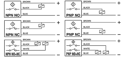

Mivel a kapcsolókat úgy rajzolja, hogy a működésükhöz elég a GND és a bemenet, én NPN-t használnék, mert annak a kimenetén egy földelt emitteres, nyitott vagy felhúzott kollektoros tranyó van (működés szempontjából). A PNP az a 24V felé fog zárni, és szerintem csak kellő lehúzó ellenállással lehet rávenni, hogy a bemenetet eléggé lehúzza a földre, míg az NPN-hez semmi plusz alkatrész nem kell.
Persze, a tévedés jogát fenntartom... :)
Kelepeisz Lajos
Inkább fordítva, nézd csak meg.
