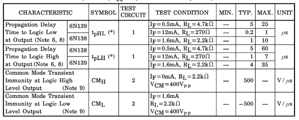

Megvan az Rl érték is:

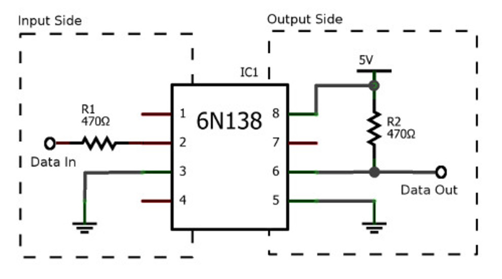

jbbawvyw
Akkor, ha jól értem, az optot ennek a kimenete kapcsolja, vagy ez köthető rögtön a lézer meghajtó TTL kapcsára.

Ezzel a megoldással elindult a Siemens is, eddig stabilan megy.

Ezt a kimenetre teszed, a gép és az optó közé. Én olyan panelt csináltam neki, amin volt két d-sub25-ös csatlakozó, egyik a gépbe, másikra ment a kábel az optós leválasztóhoz.

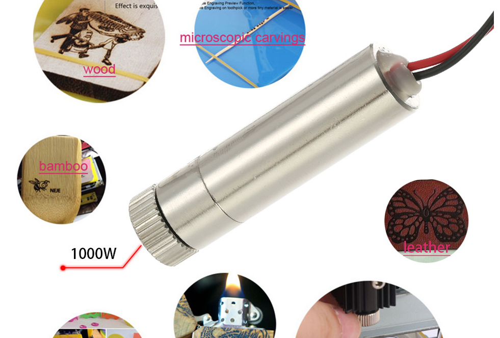

Én ilyet veszek, ez 1000 W-os !  17 dolcsiért [#nevetes1]
