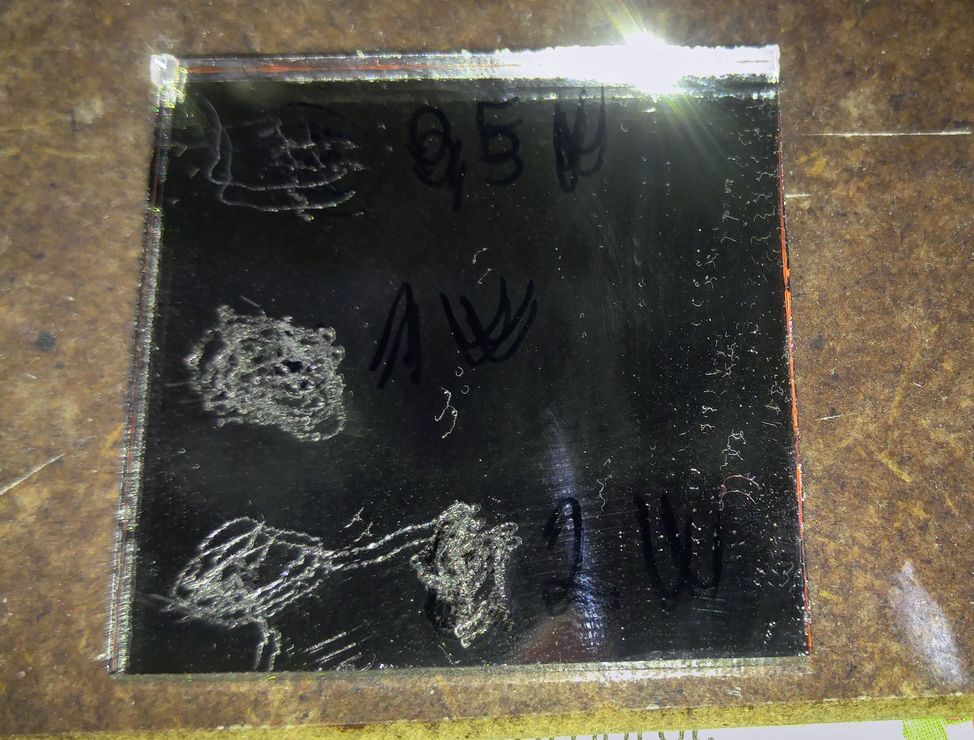

probáld ki üvegen (fekete filc szinezd meg) már 0.5W nyomot hagy...
2w teszt...

Köszi a segítséget.
Délután próbálom.
