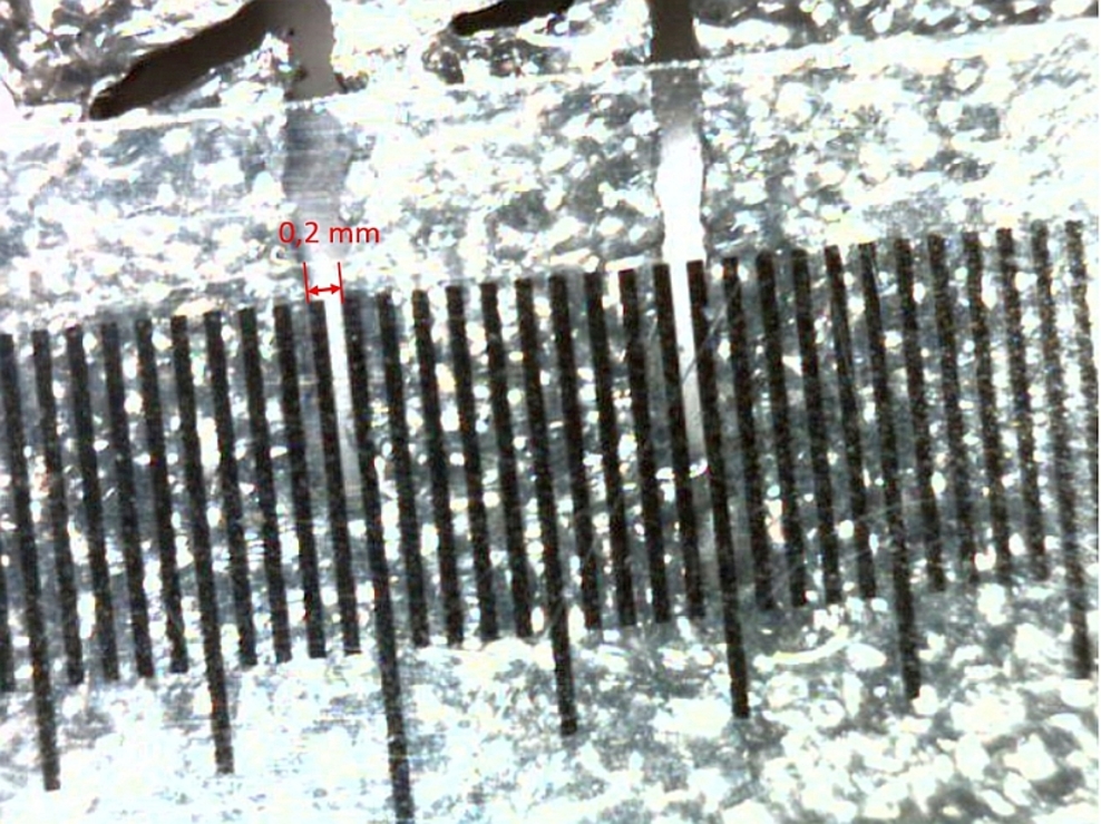

Még egy apróság... Betettem a "maradékot" az USB-s mikroszkópom alá, ahol az összeállítást segítő "11" szám látszik. Fölé raktam egy 0,1 mm osztású mérőfilmet. A képen látszik, hogy kb. 0,2 mm széles a vágási nyom.
