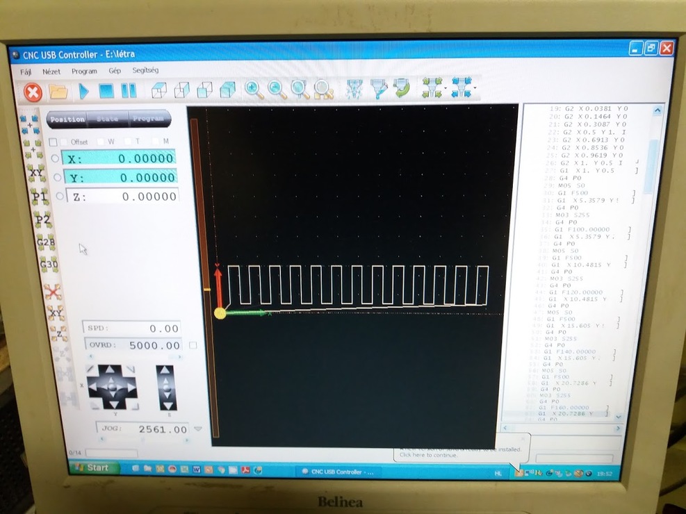

Másra gondoltam. Csinálok egy "létra" g kódsort, ami fél centire egymástól 20 mm-es párhuzamos vonalakat húz egyre nagyobb sebességgel. Levágok egy 15 mm széles csíkot a lemezből és úgy rakom a lézer alá, hogy a vágandó szakaszok két oldalt leérjenek róla. A lemezt a másik végén rögzítem 1 cm magasan az asztal felett. Elindítom a lézert és megnézem mekkora sebességnél nem esik már le a lemezdarab. Na, az lesz a max, annál némi rátartással lassabban fogok vágni.

Nehéz szülés volt. Először 300 mm/min kezdősebességgel és 25 mm/min lépcsőkkel kezdtem, de hamar kiderült, hogy pesszimista voltam a lézer teljesítményét illetően. A vége az lett, hogy 1200 mm/min-nel már időnként nem viszi át, de ebben az is benne volt, hogy a levegő elnyomta a fókuszból a lemezt. Nem sietek sehová, az 1000 mm/min teljesen jó tempónak tűnik és gond nélkül, tiszta (olvadás és égés nélküli) vágást sikerült elérnem.
